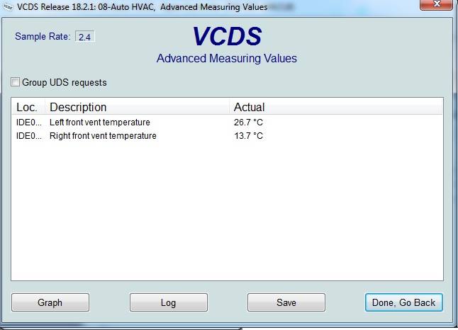

Buna ziua. Am si eu o problema cu climatronicul Passatului meu din 2012. Cand ii dau pe AC, nu imi baga rece (doar ventilatie) pe partea stanga, a soferului, nici pe grila de la usa nici pe grila din mijloc stanga. Am facut un test, am redirectionat aerul sus, la picioare si opreste fluxul de aer de pe stanga. Am pus VCDS pe ea si nu am nici o eroare; am verificat temp senzorilor laterali si este diferita. Va rog frumos dati-mi un sfat. Multumesc
Freon putin sau un motoras de reglare temperatura ce nu lucreaza corect.

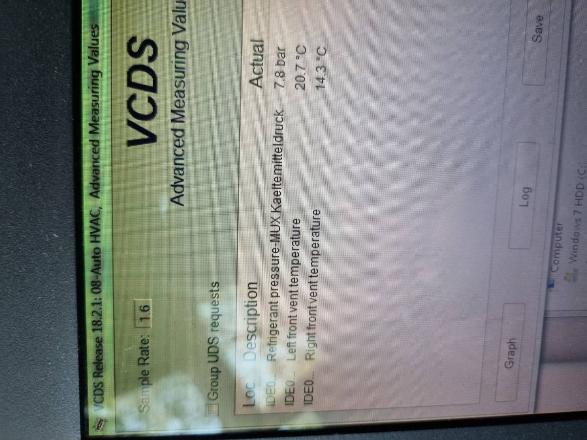

Ma gandesc ca daca ar fi putin freon nu ar mai porni deloc, dar baga pe dreapta si pe stanga nu. Motorasul de temperatura am observat ca este V158 (stanga), nu ar trebui sa apara pe diagnoza daca merge necorespunzator? il pot testa cumva? Am incercat cu vcds, sa-i dau output test, dar dupa ce ii dau start la testul pt v158 imi apare la status finisedtimeout. Similar si la V159.
daca ai freon putin se comporta cum am descris eu mai sus, daca ai foarte putin spre deloc, adica sun 2 bari presiune in instalatie nu porneste deloc.
Am pus diagnoza si am observat ca presiunea este 7.8 bari.
Modificat de ovidiu94
Multumesc Al Bundy. Am incarcat cu freon si acum baga pe ambele (stanga, dreapta) rece.
