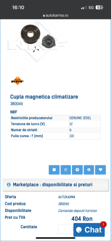

Ma gândeam ca asta trebuie cumpărată.
imi puteți spune dacă asta este? Sau cumpăr tot compresorul care costa 800lei Valeo.

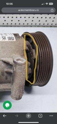

Revin cu un nou post.
specific ca , compresorul meu prezintă ceva rupt in zona încercuita de mine. Și tot de acolo sa aude un huruit.
ma ajuta dacă schimb cupla magnetica?(adica ce am aratat in poza din postul de mai sus)
Sau trebuie altceva sa cumpăr?
Nu exista cupla magnetica la compresorul tau, exista doar un simplu cuplaj si ala nu se rupe decat daca este blocat compresorul. Inainte de a schimba doar fulia cu cuplaj, vezi starea compresorului.
Compresorul merge a mers pana Miercuri. Am pornit mașina a pornit ac-ul si după 3-4 secunde am auzit un sunet si după pa pa ac. Și de atunci am rămas cu un sunet de la fulie si nu mai cuplează ac-ul. Mecanicul mi-a zis ca e fulia dusa si ca trebuie sa caut fulie noua dacă găsesc separat sau sa iau compresor complet dacă nu găsesc doar fulia.
