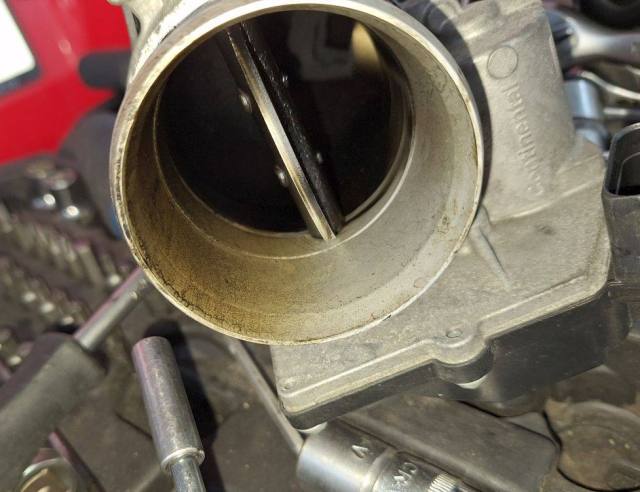

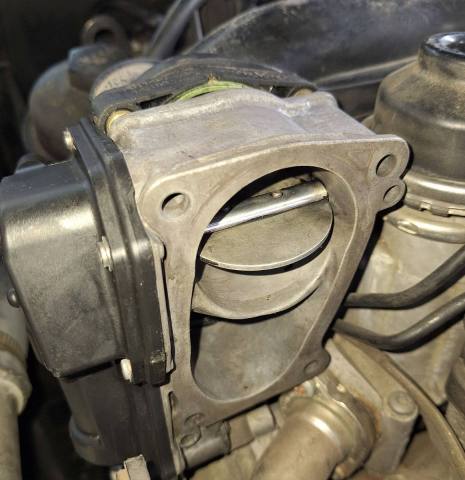

Pot face singur curatarea clapetelor ? Sau exista ceva riscuri si sa o duc tot la service ?
Nu prea vad cum curata acolo ca nu sunt de fata .. sa nu ia doar grosul cu o lingurita si sa le lase asa ...
E ok clipul de aici ca indicatii ?
Aveti alte sfaturi ?
Da! Poti face singur aceasta operatiune cu un minim de scule si cunostinte!
Eu am folosit o lama de cutit pentru a lua ,,grosul,, apoi am folosit (si recomand) solutia de cuptoare Triumf! Iar la final un spray de curatat franele!
Spor!

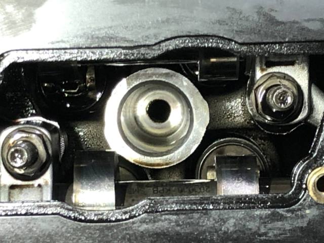

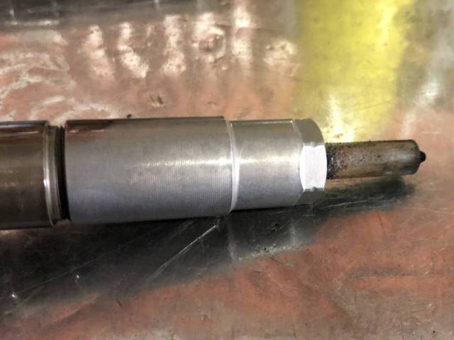

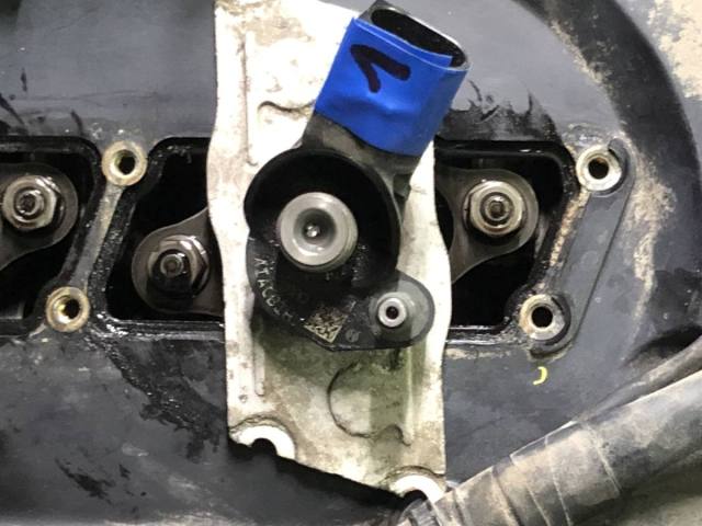

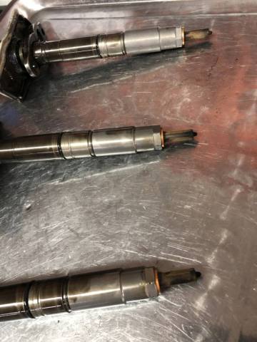

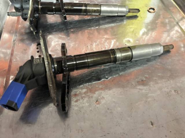

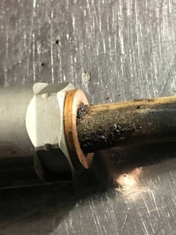

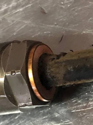

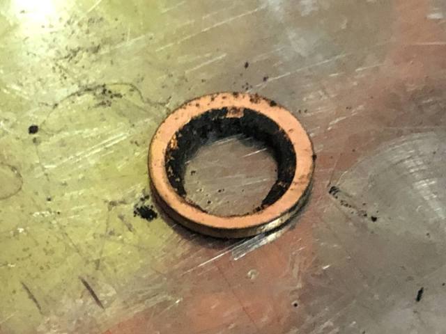

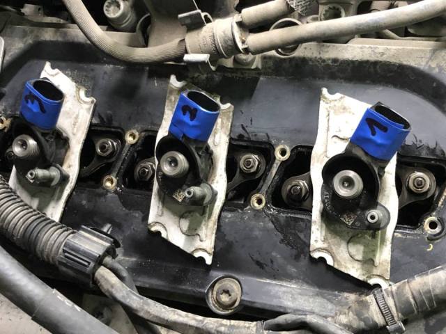

Nu aveam vibratii sau admisia infundata dar aveam un tacanit de injectoare la rece si am banuit ca ar putea fi saibele de foc. O alta cauza ar putea fi pompa Petrom de unde am alimentat in mod constant in ultimele 3-4 luni cu motorina standard. Mi-am comandat saibele de foc, o-ringuri, suruburile OE si l-am sunat pe Catalin @EEXCALADEsa programam o intanlire. Am apelat la el in urma discutiilor de pe aici, a review-urilor pozitive si ca na..suntem forumisti. N-am regretat, mi-a placut cum a lucrat, curat, tacticos si dedicat, exact cum imi place mie plus ca am avut si niste discutii interesante. Nu-mi place mie sa deranjez omul cand lucreaza, cum nici mie nu-mi place sa fiu deranjat, dar el se pare ca nu a fost deranjat. Garniturile, dupa cum se vad in poze, aratau destul de bine, valorile injectoarelor erau ok, dar astazi cand am pornit masina n-am mai auzit tacanitul ala, dar mai testam. Am alimentat si cu OMV extra, poate si asta e una din cauze, dar saibele oricum trebuiau schimbate, chiar si preventiv.
7P, CASA, 237.500 Km.

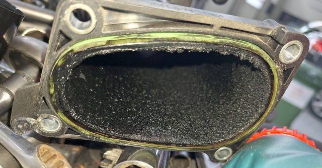

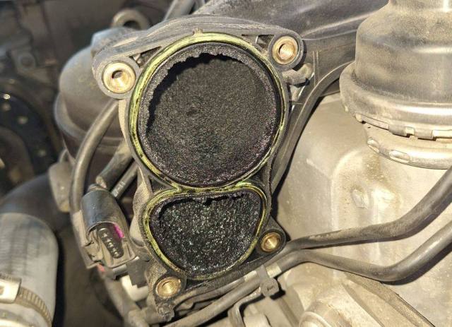

Publicat (modificat)

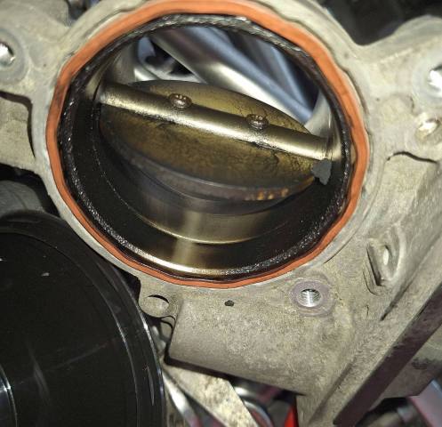

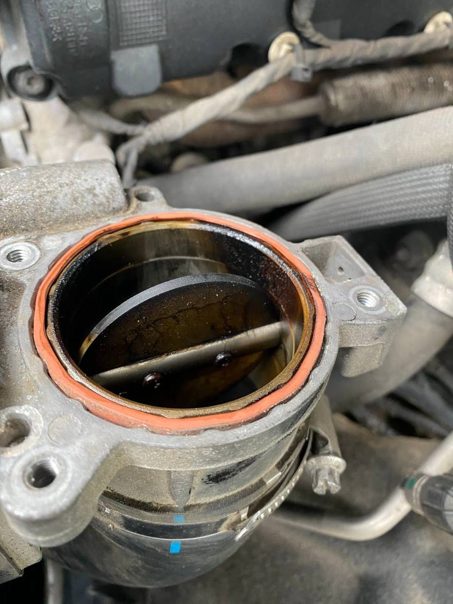

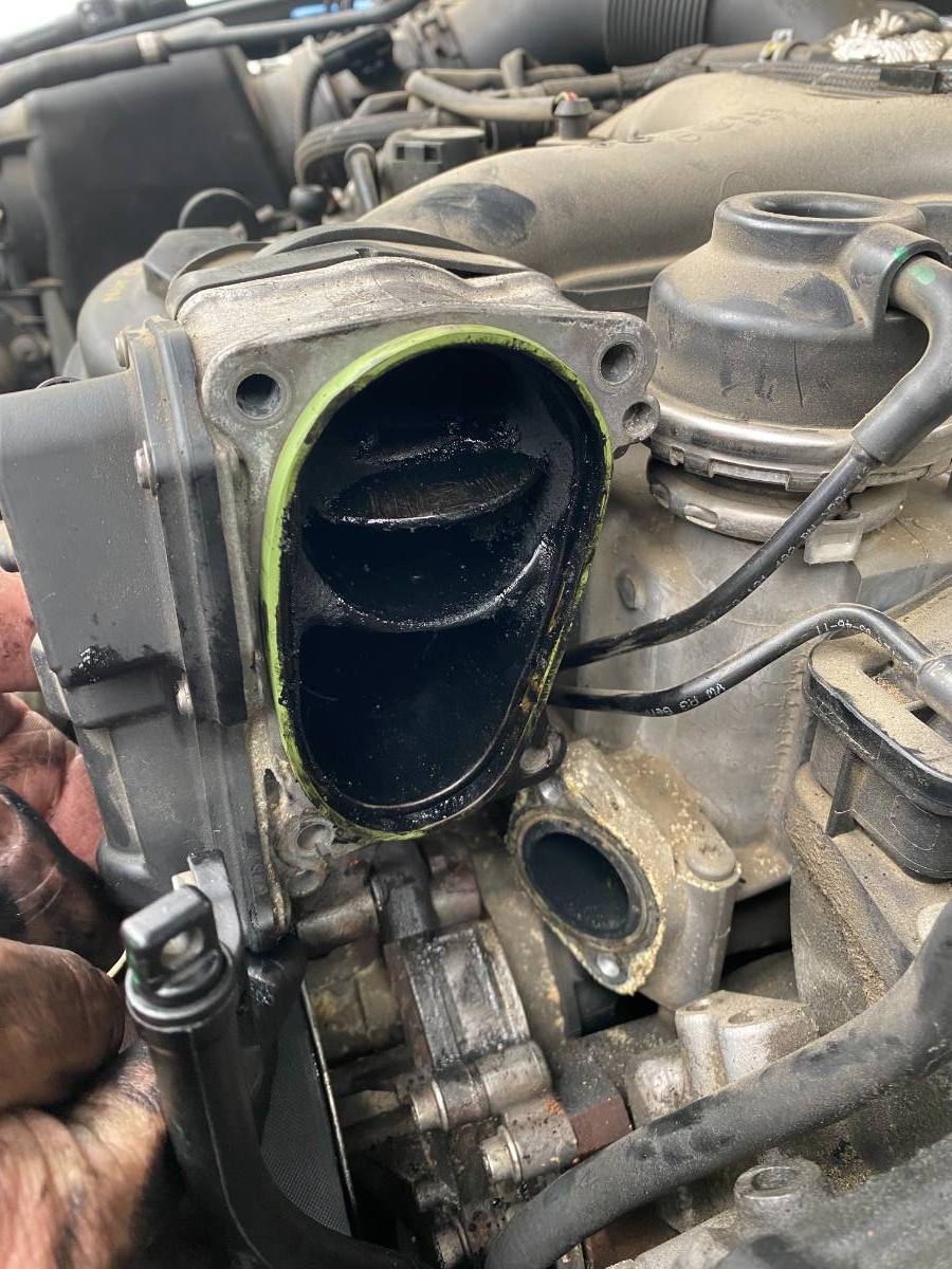

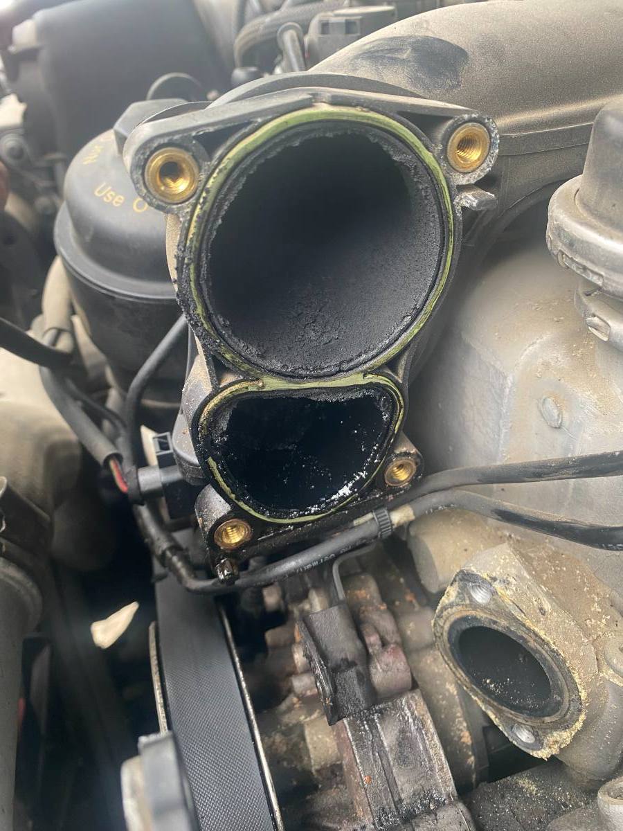

Doar spre stanga spre galerie s-a adunat mizerie multa , spre dreapta aproape curat
Data viitoare ma gandesc sa demontez galeria complet sa curat iar tot
S-a curatat tot ce s-a putut acum

Foarte multa mizerie acumulata , umbli mult in oras cu masina ?
90% extern drumuri lungi
Atat s-a adunat in 42k
Pare ca a scazut putin si consumul , am mers ca de obicei
Ieri Vl-Sibiu dus intors cu 30 km de autostrada - 6.6 , pana acum aveam 7
Sambata Vl-Pitesti cu 20 km autostrada - 6.9 , pana acum aveam 7.2-7.3
S-o incalzit si vremea , nu mai e asa frig.
No , o fost mai frig decat in saptamanile anterioare , nu cred ca de la vreme
Salutari! In ultima vreme aveam iar mici trepidatii la pornire dimineata, nu tot timpul, dar aveam, am desfacut galeria si surpriza neplacuta a fost ca dupa numai 30.000 de km parcursi de la ultima curatare depunerile erau consistente.
Dupa 2 ore de munca am reusit sa curat tot, ramane de vazut daca trepidatiile o sa dispara.
