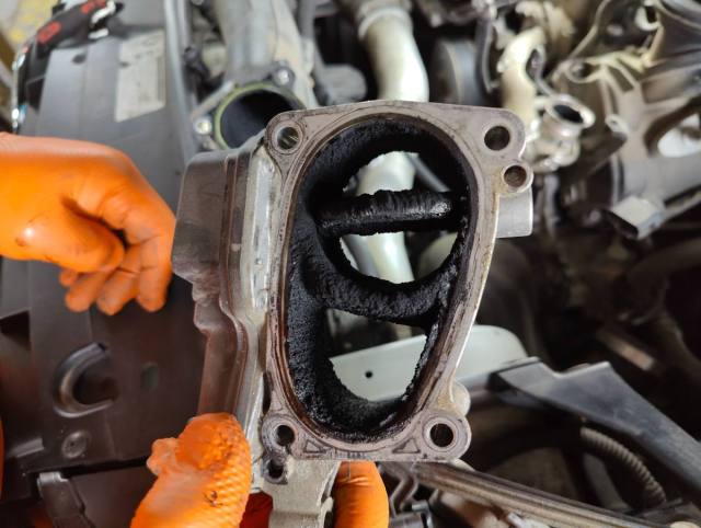

Am rezolvat cu trepidatiile prin curatare tubulatura si clapete admisie.
multumesc de sfaturi
Si eu am rezolvat problema complet cu trepidatille prin curatarea galeriei de admisie. Era atat de incarcata incat ma mir ca mai functiona masina. Recomand ca la fiecare revizie sa se faca acesta curatare, sau cel putin tubulatura din fata care se desface destul de usor. Multumesc pentru sfaturi!
BTW nu inteleg de ce niciun service nu si-a dat seama de un lucru atat de simplu, m-au pus sa schimb jumatate de masina, inclusiv injectoare, fara ca macar unul sa se uita daca nu cumva admisia este infundata :)
Eu am descoperit incarcarea cu funingine absolut intamplator cand am schimbat niste garnituri la racitoarele de pe admisie.
