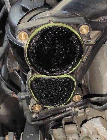

Touareg 3.0TDI 262cp FL, MY18, cod motor banuiesc CVVA, mai prezinta aseamena probleme cu oringuri, saibe, injectoare problematice, etc ( fata de motoarele vechi de 204/240/245cp ) ?

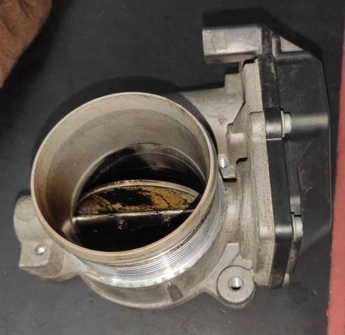

in general trepidatul la rece cateva secunde este de la clapeta de admisie care se incarca cu depuneri si nu mai actioneaza corect. se curata galeria de admisie si clapeta si se rezolva problema. sunt 16 garnituri la 245cp si cel de 262 si la restul motoarelor de 204 si 240 sunt vreo 7 care trebuie inlocuite la curatare

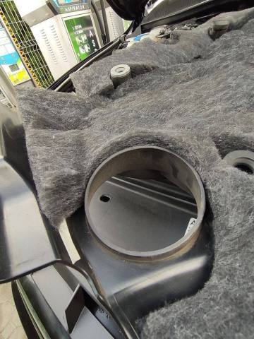

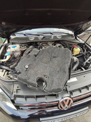

Apropo de capacul de la motor , la ultima revizie din martie , acum 11.000 km , au inceput sa curga bucati din buretele izolator
Asa ca am dat totul jos - curatat - cumparat niste lana fonoabsorbanda ptr temperaturi pana la 120 grade
Ai am lipit-o cu benzi dubluadezive termice din astea :
Azi cand am dat jos capacul am observat cu bucurie ca totul e cum trebuie , fixata bine
Asa am inteles si eu din ce au mai zis unii si altii, dar cum se explica faptul ca atunci cand alimentez cu motorina premium, nu mai tremura deloc? In special rompetrol 55. Daca ii pun motorina normala reia tremuratul asta la rece.

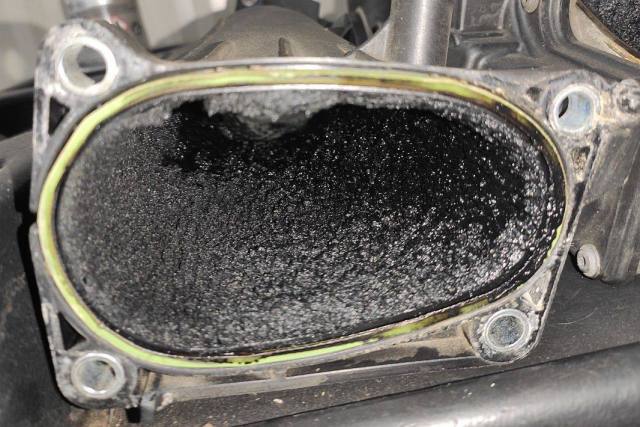

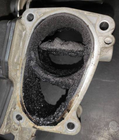

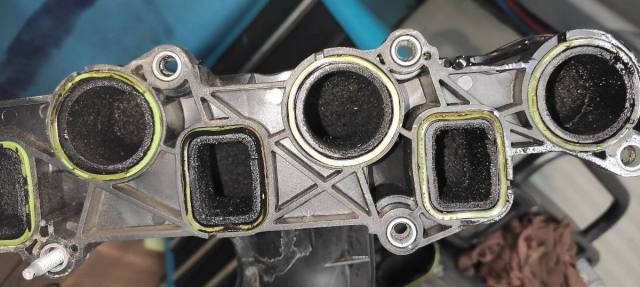

Am facut si eu curatarea galeriei de admisie + clapeta
Hmm .. mhh
Murdarie la greu acolo
600 si ceva manopera , garniturile le-am platit data trecuta
4 ore
Multe de demontat si montat la loc ca sa dai totul jos
Am fost primul 7P care face asta la Nurvil , nu e nicio mandrie in asta , preferam sa fiu al 50-lea ca sa stau mai linistit
Sa vedem , momentan la pornire tremura putin 2 secunde motorul
La prima pornire a tremurat mai mult

Cu ce au curatat clapeta de Shut-Off?
Chimic cu solutie, cred. Au avut grija sa nu intre solutie pe ax la angrenaj si motor?
Sincer nu stiu
Am intrat doar de cateva ori putin timp sa ma uit , in rest am stat afara
A fost curatata si partea din mijloc , era inca neagra in unele zone cand am facut poza
Resul pozelor sunt facute inainte de curatare
Dupa curatare nu am mai facut poze ca eram murar pe maini , m-am pus si eu sa sterg tot felul de plastice daca tot era demontat totul
Oricum am ramas uimit ca nu au mai curatat la nimeni cu 7P galeria desi au mai demontat zeci si zeci de motoare deci au demontat si galeria

A mea nu mai tremura deloc dupa curatarea galeriei
