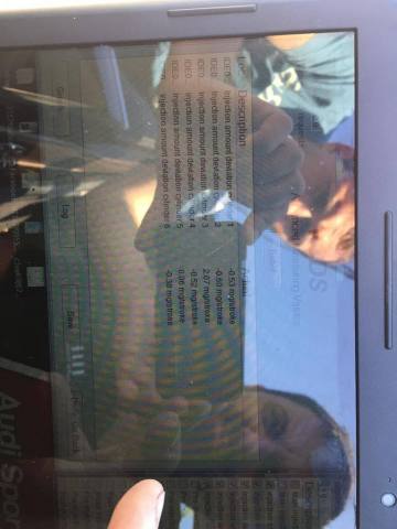

Am pus pe tester si se pare ca am o problema la injectorul cu numarul 3. Masina pare ca merge ok, la pornire are niste trepidatii dar daca o tii putin turata, gen 5 secunde, isi revine. Mai apar cateodata la relanti dar destul de rar. Testul l-am facut cu motorul relativ rece dar nu chiar la prima pornire rece cand de fapt se manifesta trepidatiile.

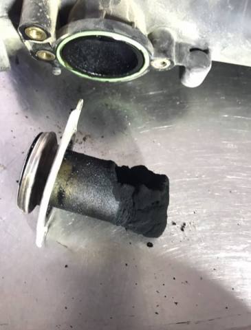

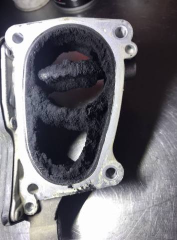

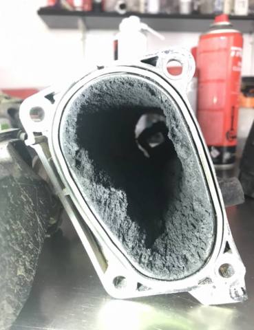

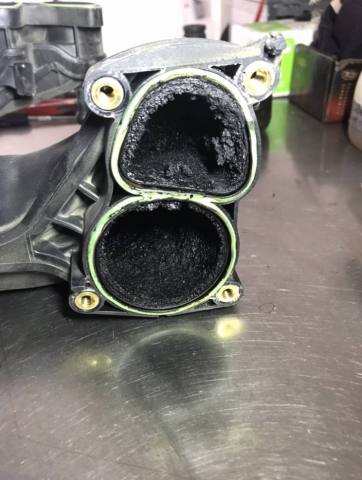

Tremuratul la rece sau dupa o stationare mai lunga e alta poveste.

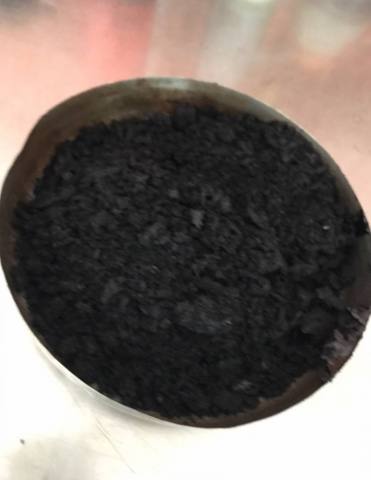

Trebuie curatate clapetele si galeria de admisie (problema specifica la aceste motoare)
Cam asta o sa gasesti acolo ,aproximativ 1kg de depuneri

Am gasit asta la doua motoare CRCA 2014 .
Dupa curatare trepidatiile de la pornire  au disparut ,functionarea motorului s-a imbunatatit.
