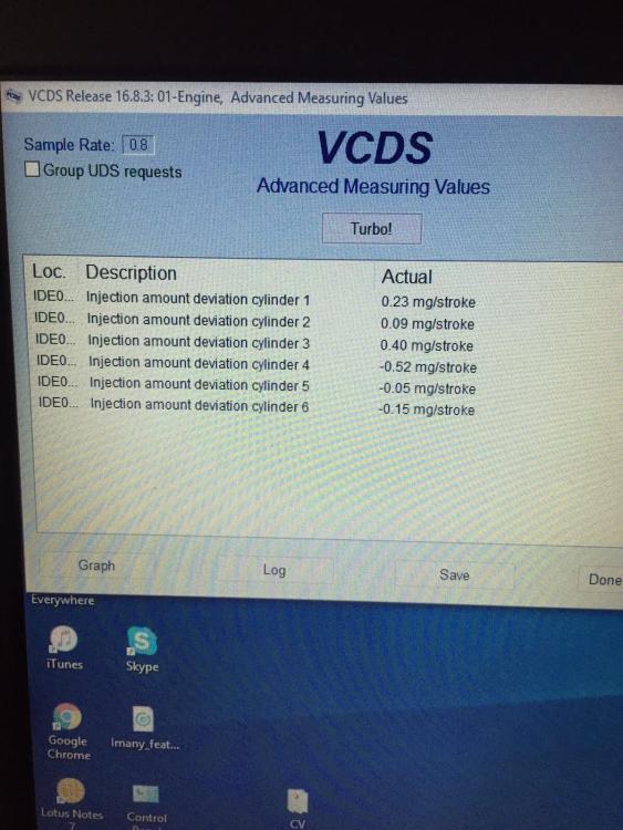

verifica valorile pe injectoare
le verific dar nu stiu care sunt valorile normale. ma puteti ajuta?
Dupa parerea mea valorile sunt normale. Altceva? Ce pareri mai aveti?
Injectorul 3 o cam ia razna ,cati km are masina ?
Daca are peste 200 mii km inlocuieste saibele de foc si oringurile de la injectoare ,incepe cu injectorul 3

ai facut scanare sa verifici injectoarele cum a facut colegul de mai sus ?
dl Catalin a facut o recomandare

am fost la reprezentanta.. aia se uita si nu stiu ce are :( ( m-au pus sa schimb un senzor de presiune de pe rampa de injectie , face la fel , lam dat jos ) , inj au fost verificate knd am facut distrib , erau toate 6 ok .... )

O sa ma duc si eu sa verific parametrii injectoarelor pentru ca la inceput avea doar o mica trepidatie la pornire dimineata, acum, daca las masina si o pornesc dupa mai mult de 2-3 zile ma simt ca in tractor.
Alte simptome nu am observat sa aiba, dar o sa revin cu valorile injectoarelor si ce solutii o sa primesc.
Si la mine la fel face, a avut o perioada, pe la 35.000 cand se balanganea groaznic, numa cand voia ea. Acum, la 52.000 dupa vreo 9 luni, a mai facut o singura data acum cateva zile. La scanare, injectoarele erau ok.

Am verificat parametrii injectoarelor, totul in regula. De atunci am inceput sa folosesc doar motorina aditivata de la OMV sau Rompetrol si nu am mai simtit niciun trepidat.

Salut , a rezolvat cineva problema tremuratului si a tacanitului , ??? La pornire am un tacanit , dupa ce se incalzeste masina numai tacane dar tremura  si tremura a tractor !!!!Una peste alta mi s a aprins si dpf , deci e infundat filtrul de particule !!! Azi am adus un baiat sa i faca o diagnoza ....am la injectorul 6 valoare 5, si la injecorul 5 valoare 3, si la injectorul 3 parca era o valoare de 2 si ceva ....!!!! :(
