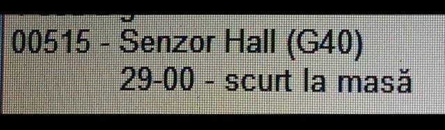

Salutare, am și eu o problema cu senzorul g40, îmi arata scurt la masa iar dacă îl deconectez zice scurt la plus, am cumpărat unul nou, și la fel, când apare când nu apare, am verificat conform schemei de circuit cablajul de plus, minus și semnal cu multimetrul pana la ecu, nu arata întrerupere are continuitate, ce poate fii?
Eroarea zice că are scurt nu că este întrerupt. Trebuie verificat cu multimetrul pus pe scala cu rezistenta cea mai mare intre fiecare fir și borna +,  intre fiecare fir și borna - și între firele senzorului ( mufa de la ECU respectiv de la senzor scoase

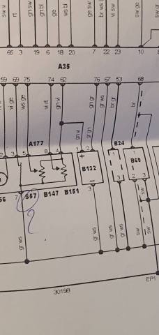

Am încercat asa, am scos mufa de la ecu și senzor și am încercat firele cum ari spus, pe continuitate nu arata nimic, în schimb pe rezistenta arata 000.9 kohm pe plus și minus la senzor cât și la mufa ecu, las atașată și o schema, este vorba despre B132 g40 și ecu A35 cel din stânga este unitate de comandă a clapetei de accelerație A177, și ma gândesc ca face legătura cu plusul pe care îl ia senzorul de la unitatea de la clapeta de acceleratie și face rezistenta cu masa comună.
Da, nu m-am gândit că poate avea o porțiune de cablaj comun cu alta componentă și într-adevăr pe pinul 1 al G40 poate avea o rezistență oarecare către + și/sau -. Scoate și mufa de la clapeta și n-ar mai trebui sa fie. Oricum având în vedere că problema apare intermitent este greu de detectat prin măsurare pentru că cel mai probabil nu o sa nimerești momentul ăla când face scurt. Verifica vizual traseul cablajului sa nu se fi frecat pe undeva și să se fi dezizolat firele.
