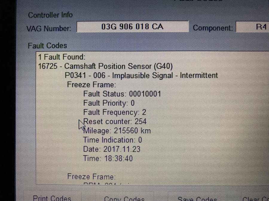

Am un passat b6 motorizare 2.0 tdi cod motor bve ,iar astazi in timp ce am fost la supermarket am oprit masina ,intrat in magazin si facut cumparaturi ,dupa care dau sa pornesc masina ,surpriza ca nu mai porneste deloc ,iar la insistenta am oil pressure engine off ceva de genul.
Am pus-o pe tester si am urmatoarea eroare din imagine,din cate stiu cauza este senzorul ax came ,intrebare pentru cunoscatori de unde pot sa cumpar unul de calitate ,pentru ca e a doua oara cand il schimb la un interval de 7 luni ,primul m-a costat 115 ron delphi.

Pune senzor original.Nu se poate inlocui fata sa dai jos cureaua

Gasesti  la orice magazin de piese auto sau  la reprezentanta
Eroarea spune semnal implauzibil ,sigur e montata distributia bine ?

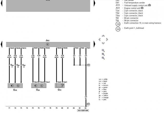

Mulțumesc...o schemă găsesc să aflu dacă contactele senzorului ajung direct la ecu?
On 08.10.2020 at 0:50, lupo_bv a scris:
G40, mufa cu 60 contacte din ECU (aia mai mica)

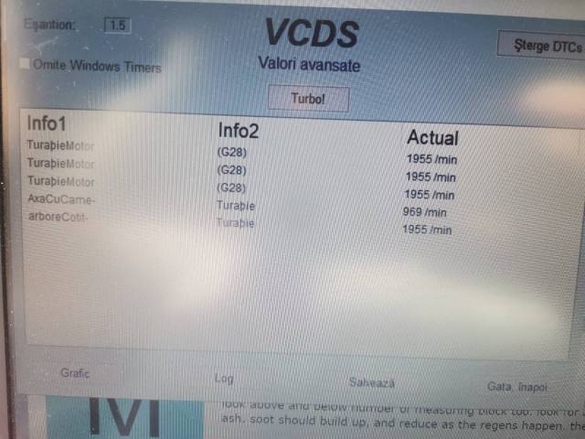

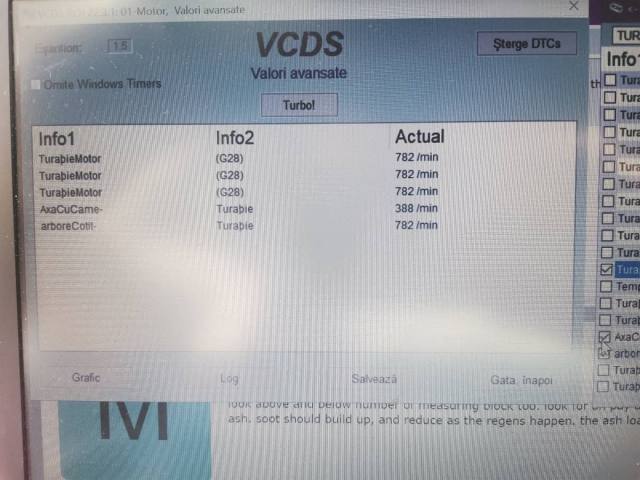

Am si eu o intrebare legat de senzorul ax came. Este defect sau este distributia?
Am eroare: 1 cod a gasit:
000022 - B1; senzor poziþie axa came (G40)/senzor turaþie arbore (G28)
P0016 - 000 - corelaþie incorectã - intermitent

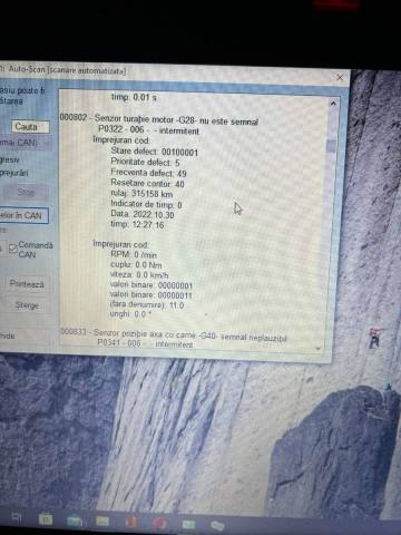

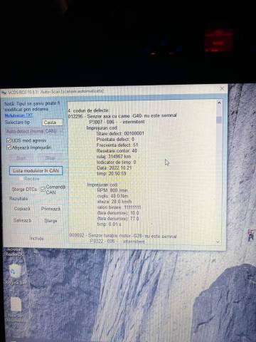

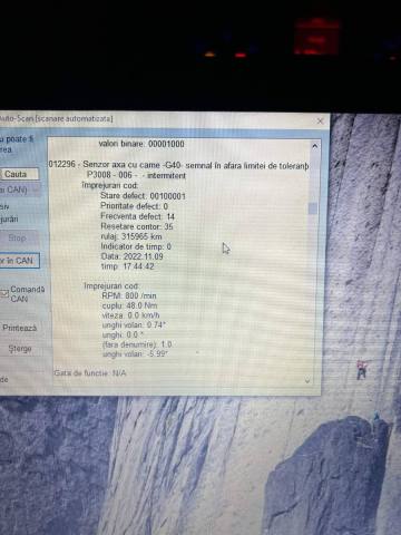

Salutare, de ceva timp am niste probleme la un passat b6, prima oara imi aparea spirala cand eram pe autostrada {120 km/h+} acum am scapat de spirala, apare doar uneori cand bag cheia in contact.
Acum de ceva vreme mi se opreste motorul din senin in mers, nu eroare, nu nimic. am citit pe forum-uri ca distributia trebuie schimbata(am schimbat-o inainte de asta) am schimbat senzor axe cu came(nu era original), acum am zis sa incerc cablajul, eu am pus testerul pe masina si am urmatoarele erori:
Va multumesc si sper sa rezolv asta.
On 25.11.2022 at 22:49, FlorinTD a scris:
