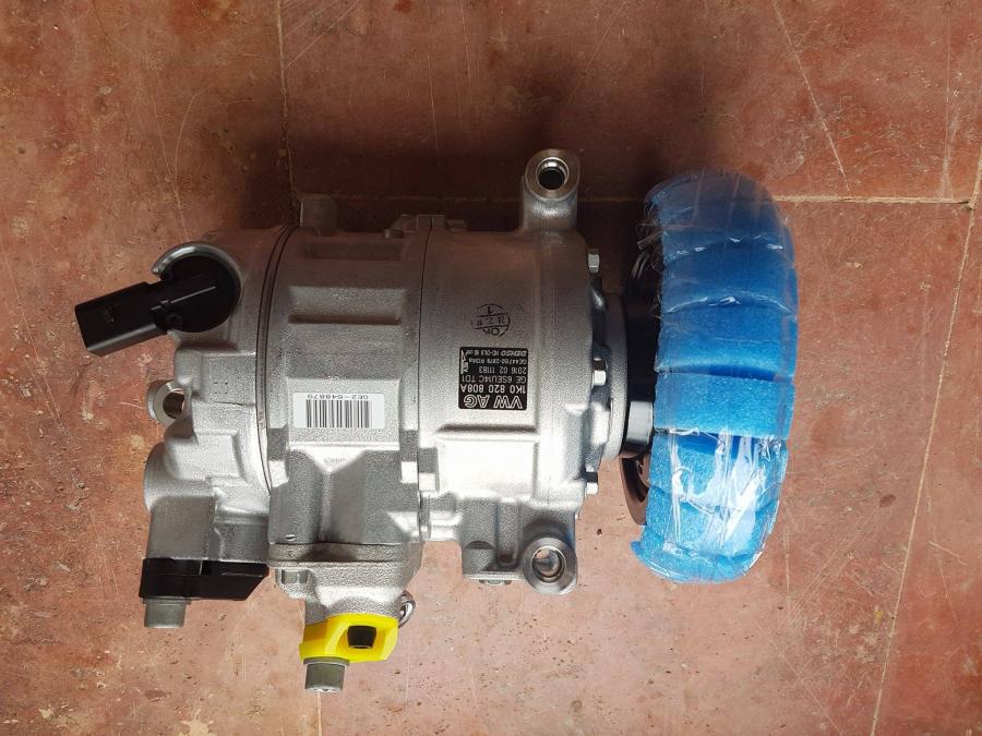

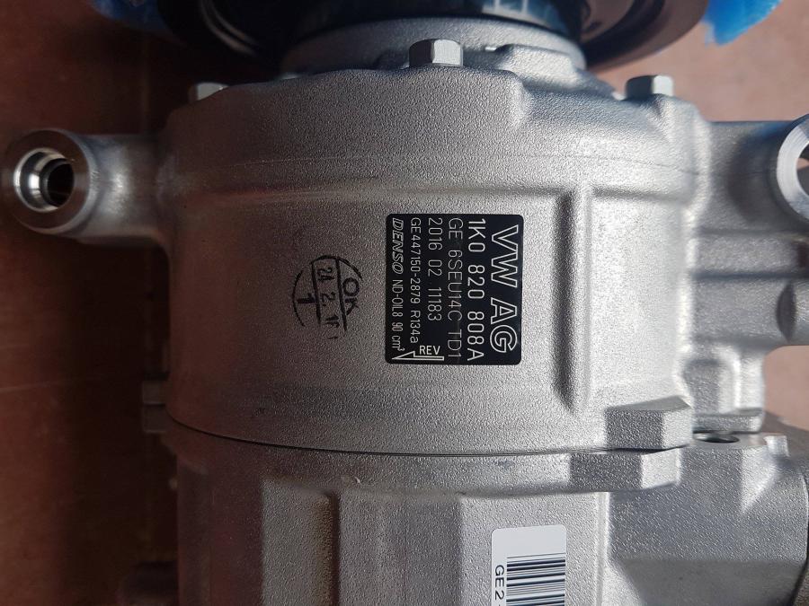

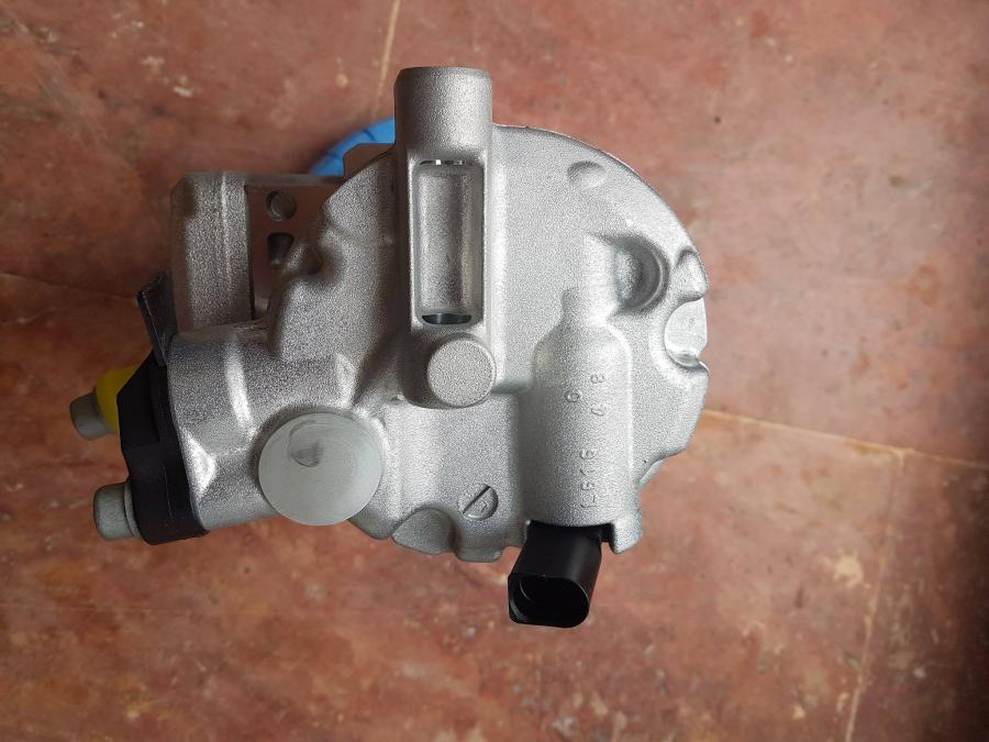

In cele din urma am reusit sa cumpar alt compresor nou.
aici alte dileme...fiind nou banuiesc ca are ulei in el(sigiliile intacte),in cazul meu (strict ) mai trebuie sa fac curatarea conductelor/radiatorului...etc...stiu ca operatiunea asta se face atunci cand este posibil sa se fi produs span ca urmare a stricarii compresorului,la mine cred ca s-a blocat ambreajul ca nu se mai invarte mijlocul fuliei.
Pentru siguranta mea am cumparat si un filtru uscator...in domeniul asta am vazut ca sunt multi care doar schimba compresoare pe banda rulanta iar problema initiala sa ramana.
Totusi eu nu inteleg ce conduce la slabirea surubului din mjlocul fulie,sa nu ma trezesc ca la anul schimb iar compresorul?
orice parere e de luat in calcul.
