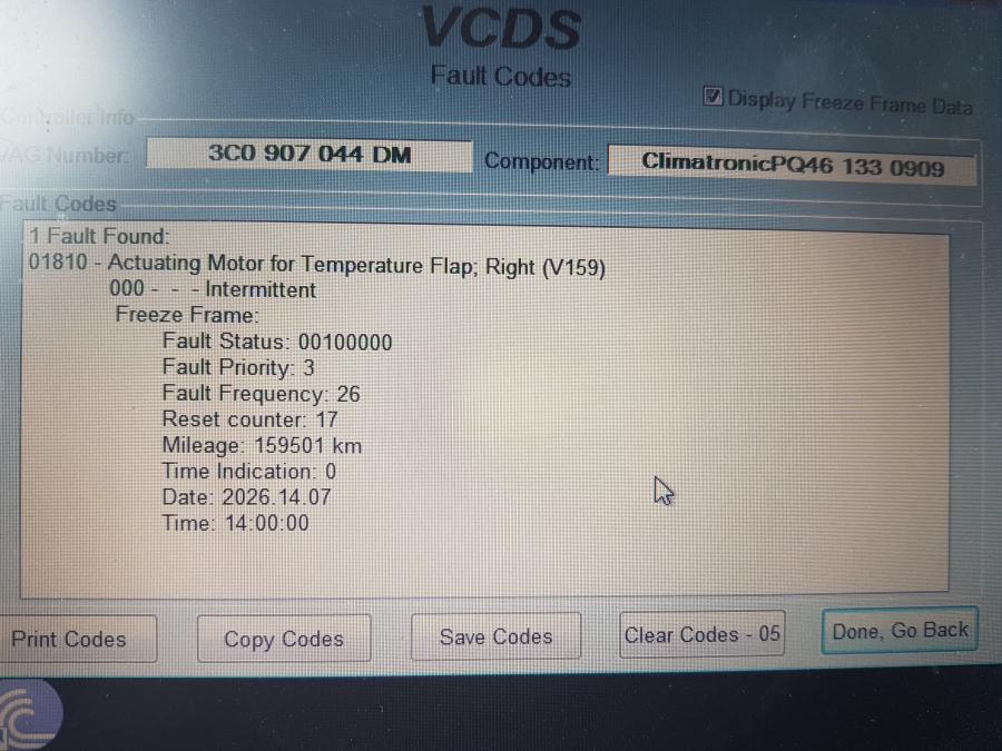

Buna, as dori o informatie daca se poate referitoare la A/C. Am un VW Passat B6 din 2010. De cateva zile nu imi baga aer rece ci doar aer la temperatura de afara chiar daca am pus pe A/C si Low(16 grade). Problema am intampinat-o in mers cand dintr-o data am observat ca nu mai intra aer rece. In bord nu s-a aprins nici un bec de atentionare. Stiti cumva unde ar putea fi problema? Se poate sa fi ramas fara freon? Ar trebui sa se aprinda vreun martor la bord pentru A/C?
Modificat de onetliviu
nu, nu se aprinde.
fa o diagnoza si daca se pricepe, va identifica daca ai o problema cu freonul sau daca te-a lasat electrovalva de la compresor, etc.
