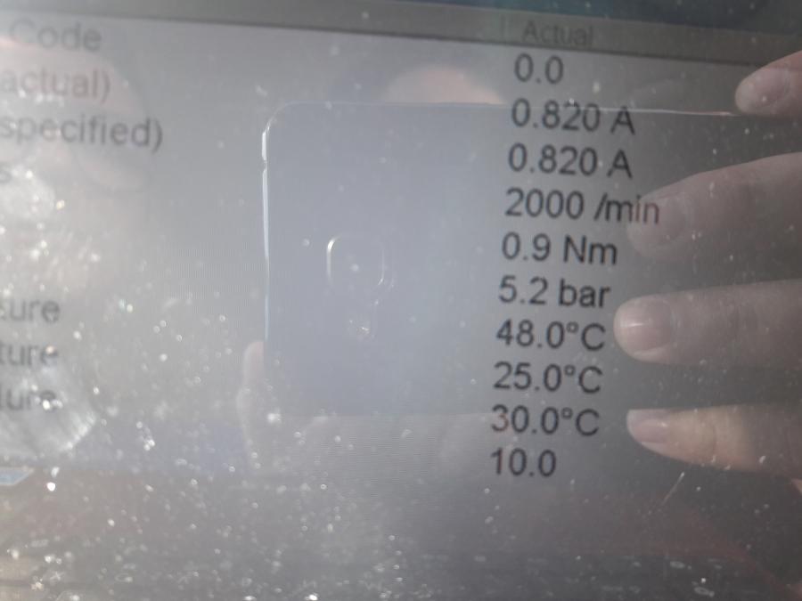

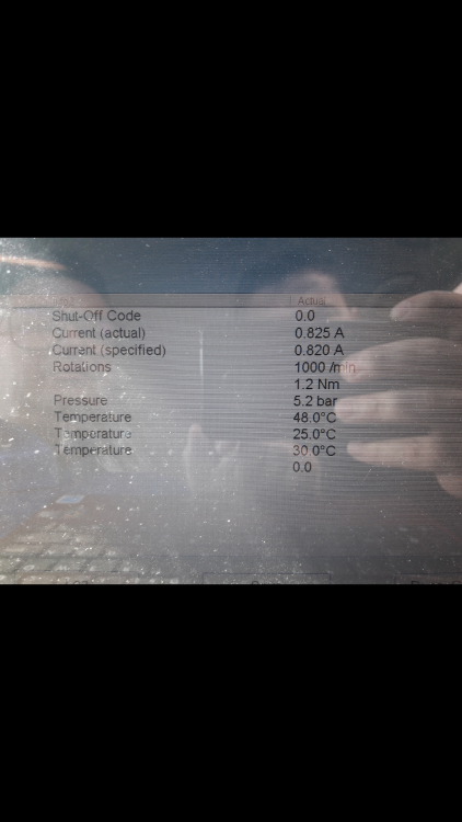

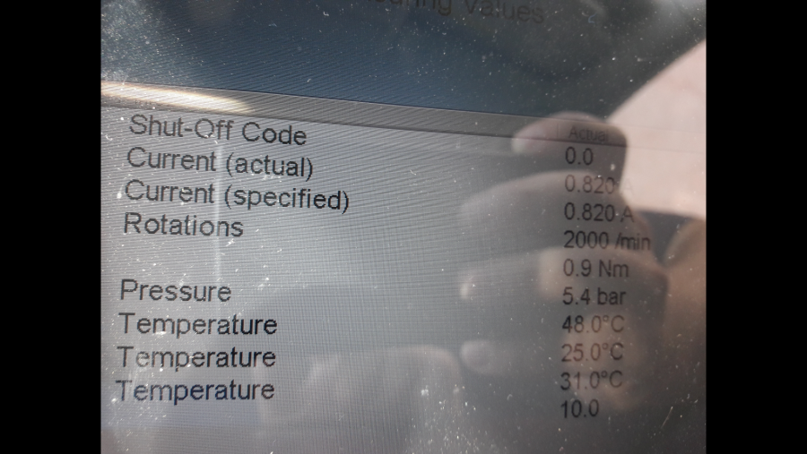

Salut.Azi mi am reincarcat instalatia de ac.Dupa incarcare am pus clima pe low si automat ventilatoarele cupleaza dar baga rece f slab.La fel ca inainte si ca anu trecut.Am vazut pe aparatul de incarcat ca dupa 3 4 minute de mers clima pe Low o presiune era abia de 8 bar in loc de 12 si cealalta la 4 bar in loc de 2.5 .Concluzia baietilor a fost compresor dus.
Presiunile au fost masurate dupa compresor,inainte de electrovalva,deci nu cred ca e ea de vina.
Ce ziceti?
cat este curentul si cuplul absorbit de compresor ?
Cu motorul rece si clima pornita pe auto 16 grade :
pornitac.jpg.cb648da5cd2c0c2c67b698afac2522d9.jpgpornitac2.jpg.c6aed8265711bc6374c1dba8e5a015f7.jpg
Dupa 5 minute cu masina la relanti si clima tot pe auto la 16 grade,ventilatoarele nu erau pornite :
faraven.jpg.95fa1a513612da1aef3c1465e351d738.jpgfaraven2.jpg.c7cc748fab47a4092d7fc4cfb569f9d3.jpg
Am plecat cu masina si dupa 5 minute de mers a inceput sa bage slab rece cu clima pe low,ventilatoarele erau pornite :
cuvent.jpg.6458b4412bcdd186caaa1dec6e621b4a.jpgcuvent2.jpg.8fa1bccbda30acb01c2cf90a4d85188c.jpg
Dupa inca 5 minute de mers cu masina cu clima pe auto Low
dupa20min.jpg.90b7e12de90362ce214c41d9b38eaf7d.jpgdupa20m.jpg.73d2165f6a8b19a62796b577a63714e0.jpg
Nu se vad pozele.
Cu motorul rece am pornit clima in auto 16 grade si aveam 0.825 A , 0.820A si 1.9Nm ,6bar coolant pressure,evaportaor 32 grade,temp interior 37 de grade.
Dupa 5 minute de mers clima tot pe auto 16 ,la relanti,ventilatoarele nu erau pornite :0.805 A actual ,0.820 A ,3.5 Nm,8.2 bar,evaporator 31 grade
Am plecat cu masina si dupa 5 minute am simtit putin rece,clima era pe low,ventilatoarele au pornit :0.815 A,0.820 A,5.6 Nm,11 bar,evaporator 16 grade
Dupoa inca cateva minute de mers,tot pe low,0.830 A,0.820 A,6.2Nm,11.8 bar,evaporator 12 grade.
Cei de la service se refereau la electrovalva de sub parbriz ,ca nu are probleme.Dar e posibil sa fie problema supapa de presiune N280 din compresor nu?
