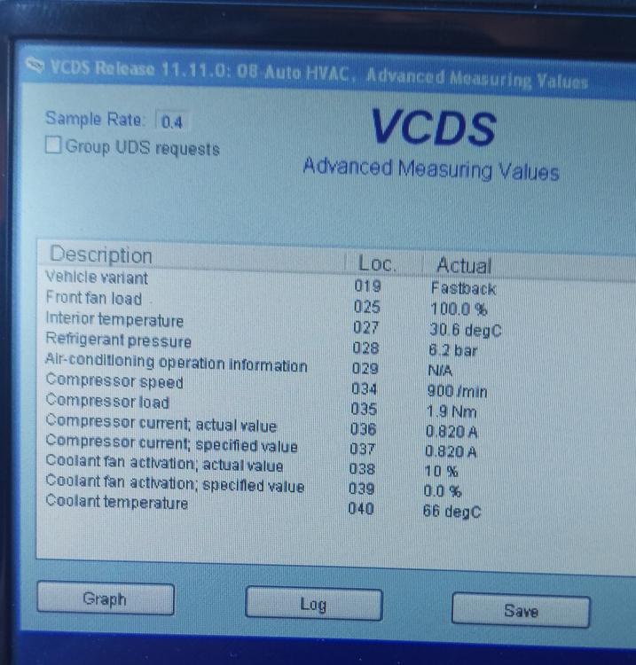

Cat este cuplul absorbit de compresor ?
compressor load - 1.9 Nm
Modificat de padrefloryn
posibil ca ai o problema la electrovalva. Nu are legatura cu inlocuirea panoului

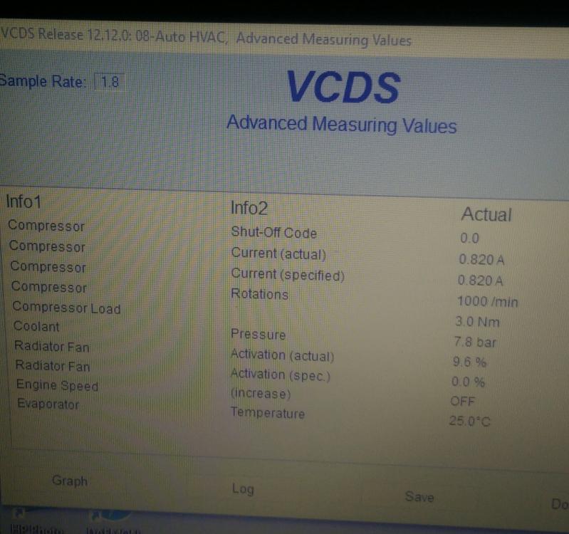

Am aceeasi problema si eu,nu pleaca compresorul,atasez cateva prinscreenuri:

nici ventilatoarele nu pornesc
Imi aduc aminte ca spre sfarsitul verii trecute aerul a facut de 2 ori figuri...in sensul ca dupa ce porneam clima .... aerul a venit cu intarziere la cateva minute bune.
din cate am rasfoit in acest topic pare ca sunt simptome de electrovalva!?

Electrovalva.

foarte rau ca nu verificati inainte sa faceti retrofiturile.... daca functioneaza totul ok, etc - astfel, voi aveti defecte anterioare si ne chinuim sa vedem unde este problema aparuta in urma retrofitului efectuat.
Amandoi, aveti probleme cu electrovalvele

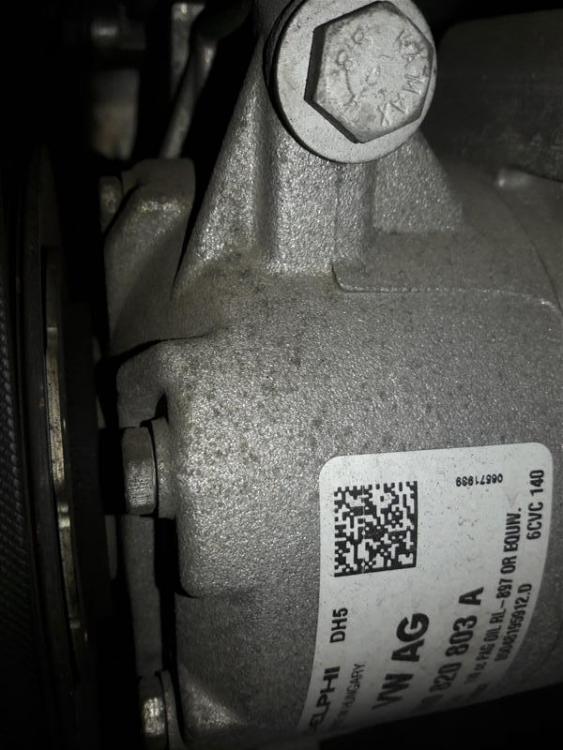

pentru compresorul Delphi 5N0 820 803A - ce producator este compatibil?
Ms.
