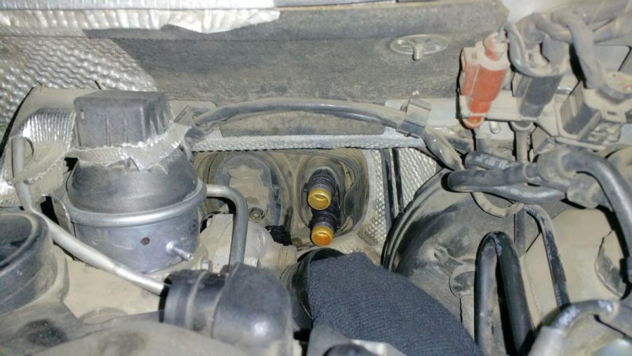

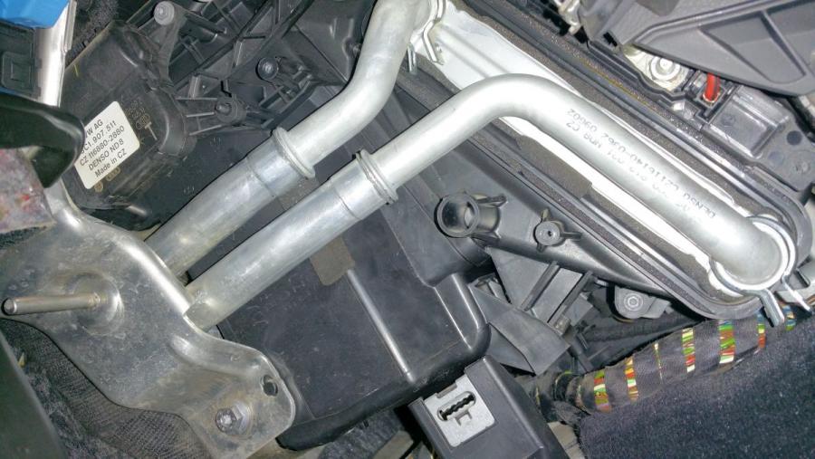

Am desfacut, am ajuns la radiator, dar nu reusesc sa scot furtunele, am desfacut si surubul din compartimentul motor, ce ar mai fi de facut? Nu reusesc sa scot tevile din radiator din tevile care ies spre motor.
Atasez si 2 poze
Desfa surubul cu cap de 10 din stanga jos .Misca de tevi st/dr si trage in spate si o sa iasa.
Dar tija aceea este prinsa si undeva sus sub bord, trebuie doar surubul de acolo desfacut? Eu ma gandeam ca poate mai e ceva acolo la compartimentul motor de facut, si in spate nu prea se misca, adica spre motor se misca f putin, iar spre interiorul masinii deloc.
Modificat de seerkan
Inspre interior nu o sa se miste, tabla aia are surubul de jos care zice eexcalade si mai are unul mai sus, il vezi dupa ce dai jos cangateway. desfa-l si pe ala. Apoi roaga pe cineva sa miste si sa traga de acele tevi inspre fata si tu sa tragi inspre spate de radiator dupa ce il tragi usor inspre stanga masinii. Surubul dintre cele 2 tevi din comp motor l-ai desfacut ?
Daca nu reusesti ,taie tevile de langa radiator ,scoate-l afara si asa o sa scoti usor restul tevilor
Da am desfacut si surubul din compartimentul motor si asa am incercat cineva tragea dintr-o parte si altul din alta parte, dar nu ies se departeaza, dar ar mai avea nevoie de 1 cm de spatiu. Sa dau si garnitura de langa ele jos poate mai este acolo un surub ceva?
