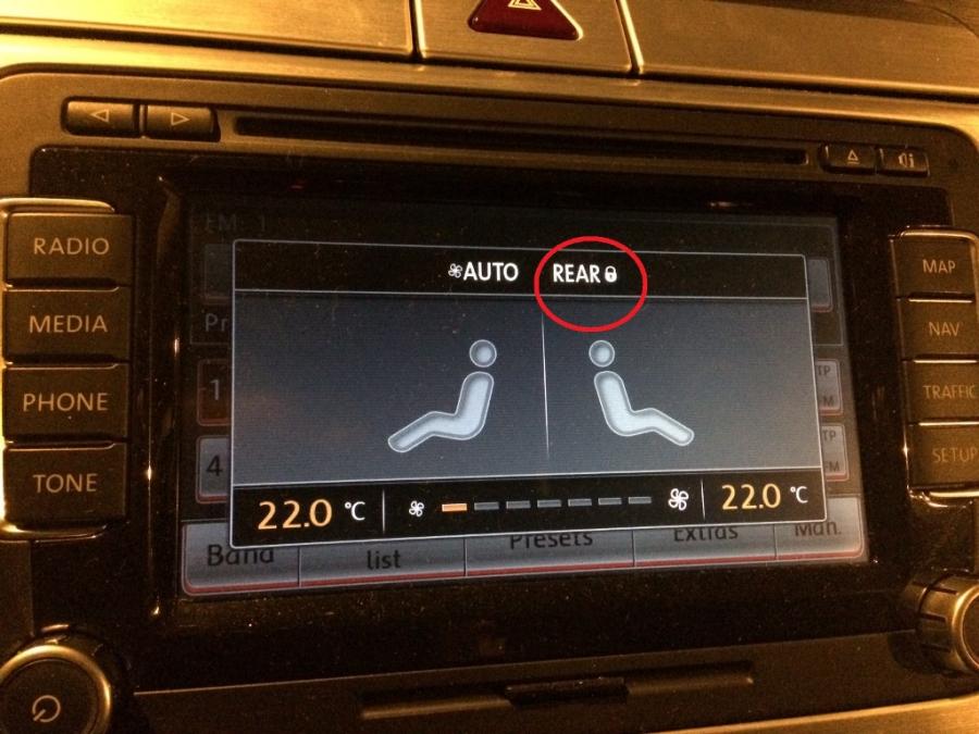

Ai clima probabil pt Magotan - china. Acel model a fost singurul care a avut panou clima si pt spate
E clima masinii,cod 5K0907044AK,nu are panou in spate.Acel Rear Lock apare si dispare cum vrea el .
