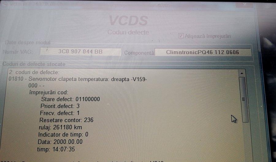

Tocmai ce mi-am cumparat si eu un B6 care are aceleasi simptome V159 dar si V213 .Aud pocnituri din zona ceasurilor ,imi da rece doar pe partea cu pasager .Care trebuie sa il schimb ?
V159 in prima instanta. pentru celalalt se da bordul jos.

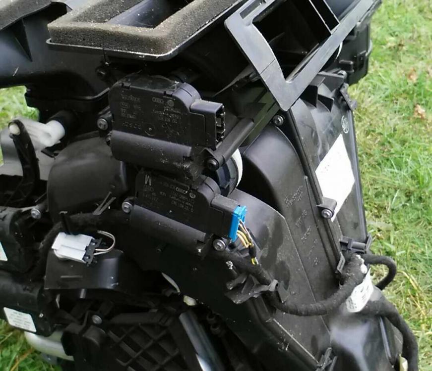

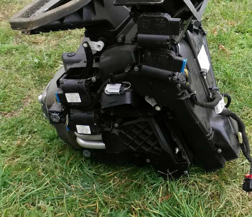

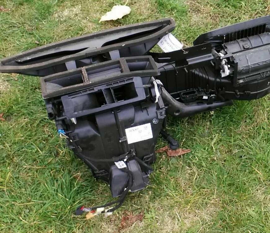

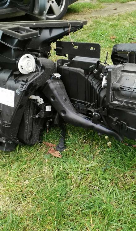

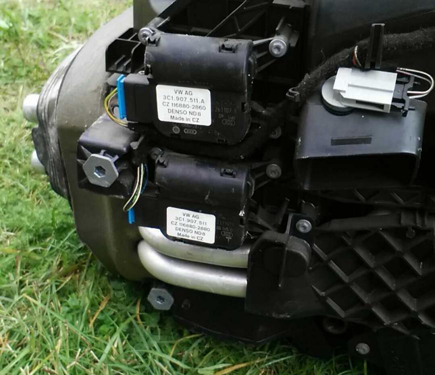

Poate ii ajuta si pe altii amplasarea motoraselor. Ansamblul e de pe masina de Europa.

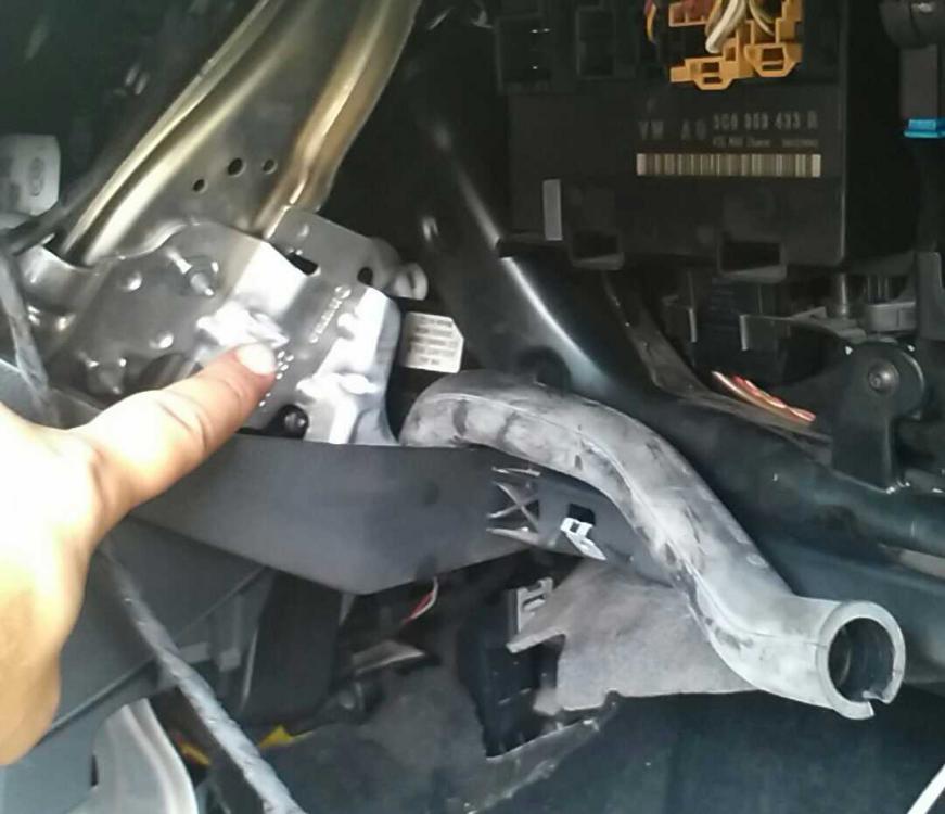

Al Bundy se dau greu jos ? E mai greu decat la b5.5 ? Ai o schema din ETKa ? Trebuie sa scot tunelul ? Banuiesc ca o pot trage plansa 20cm fara sa o scot din masina si sa schimb motorasul ?!
fara sa dai jos consola centrala/cotiera - nu merge la B6

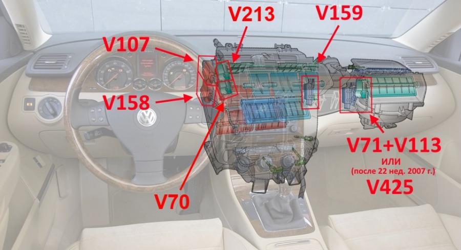

motorasele pot fi inlocuite intre ele?
daca sunt probleme cu V71, de exemplu, care ar trebui sa fie xxx 907 511 C, poate fi inlocuit cu xxx 907 511 B, care e V159?
EU POT ZICE CA DA.
CONDITIA E SA MUTI BRATELE MOTORASELOR DEFECTE PE CELE ACHIZITIONATE.

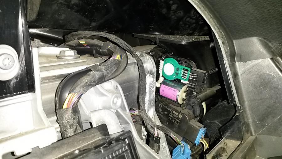

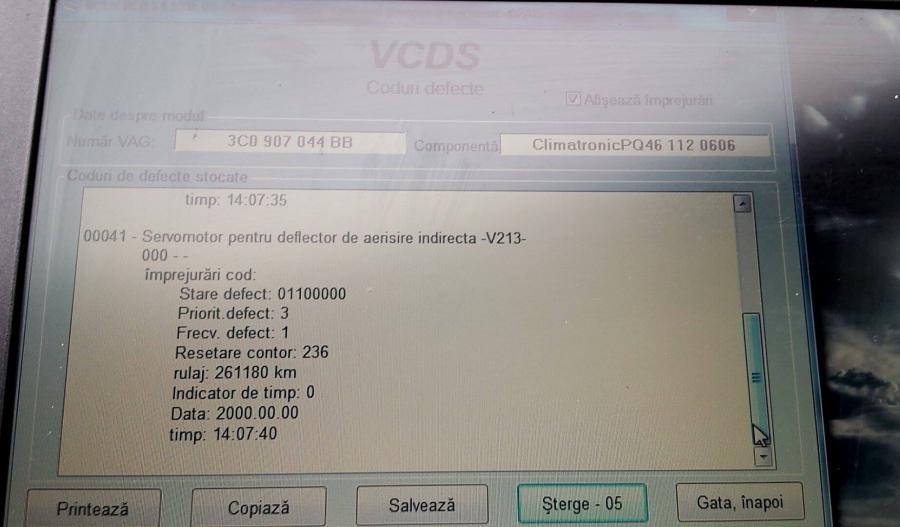

Info pentru cei care au probleme cu V213 :
 - Nu trebuie sa demontati plansa de bord .
 - Demontati ceasurile
 - Aveti acces doar la 2 suruburi din 3 ☺ (eu am ales sa rup al 3-lea suburub)
 - SA NU TRAGETI de motoras deoarece riscati sa scoateti tija din tulumba pe care o montati foarte greu )
 - cu o surulbenita dreapta scoateti bratul de pe motoras apoi il reparati / inlocuiti
Eu am reusit sa scap de erori si sa am liniste in masina :-D

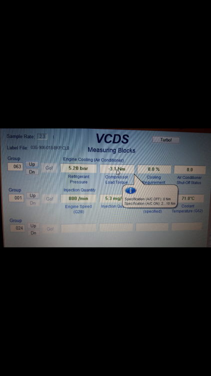

Salut! Spuneți mi și mie va rog de ce e valoarea cu "-" la compresor load?

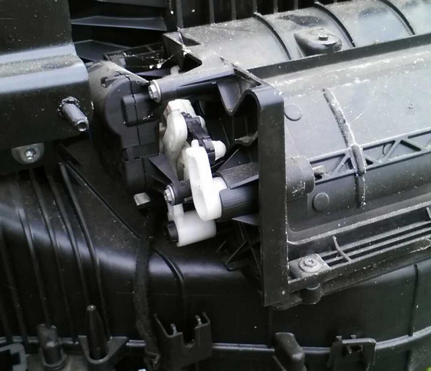

Acum doua saptamani m am apucat de un retrofit la masina. Am dat jos consola centrala, iar dupa ce am pus totul la loc am observat ca nu mi mai baga aer corect. Cand ii dau sa mi bage la parbriz, masina imi baga la picioare si tot asa. Am zis să scos AC'ul si sa vad despre ce este vorba. La locul faptei este vorba despre o tija care intra aeroterma si cealalta la AC. Era pusă pe pozitie ( are niste santuri speciale pe care intra. Deci nu se poate pune in alta pozitie ). Alta varianta prin care pot rezolva toata aceasta problema ?
