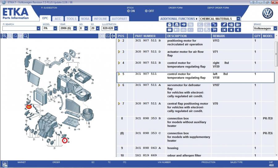

Da jos v159 ,misca tija care regleaza aerul cu mana in timp ce urmaresti in vcds temperatura pe partea dreapta

Asta din stinga, nu imi dau seama din schita care este; primul, de jos in sus?

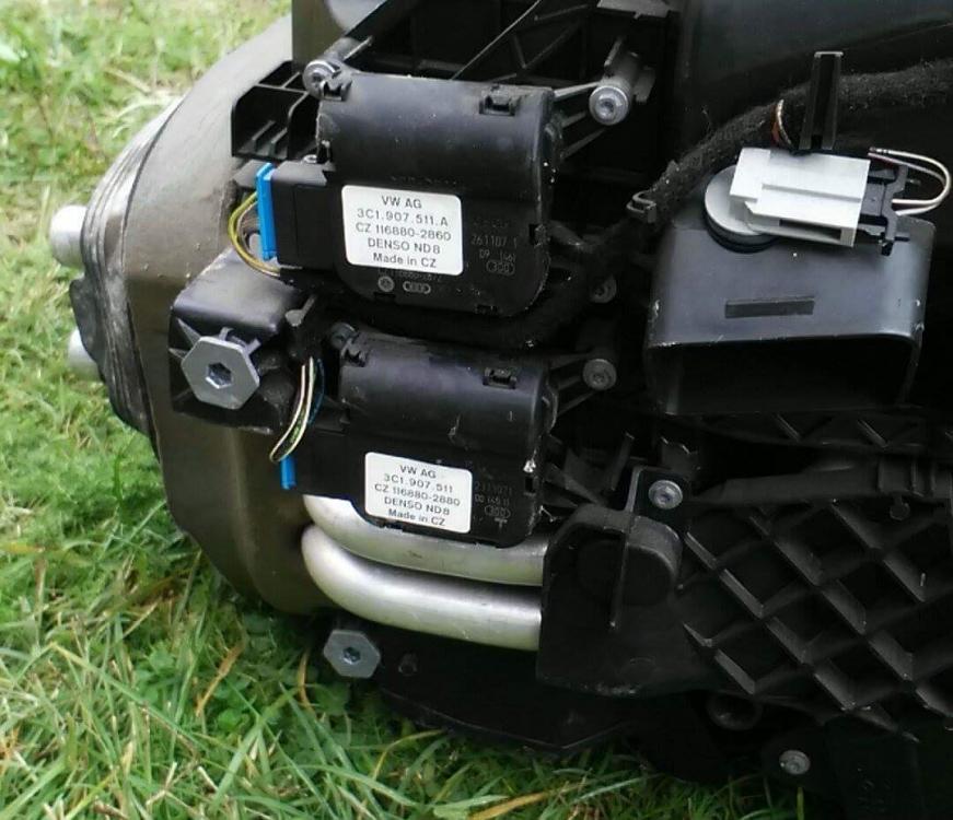

Asta era potentialul donator (european)
cel de jos. Si am mai spus, nu pune SH, pune unul nou.
Surubul de sus nu il pot scoate.

surubul de sus nu se scoate, se desfileteaza maxim o tura, se trage de motoras, se rupe urechea, iar la motorasul nou se face o crestatura cat sa intre pe surub.
