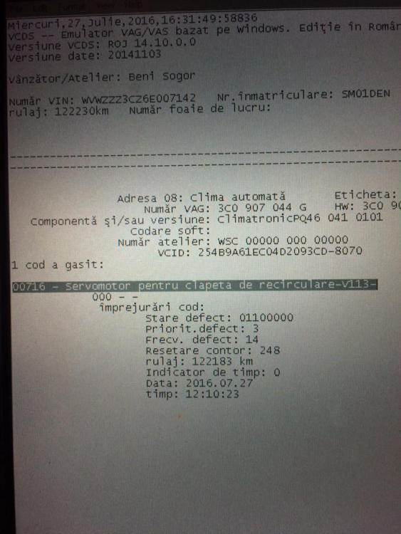

Am facut un scan si persista eroarea din poza).
Mi-o spus cineva ca poate sa fie din cauza ca nu are destul freon, altii mi-o spus sa curat sina de carbon a reostatului din interior a motorasului v113.
Alta solutie nu este?

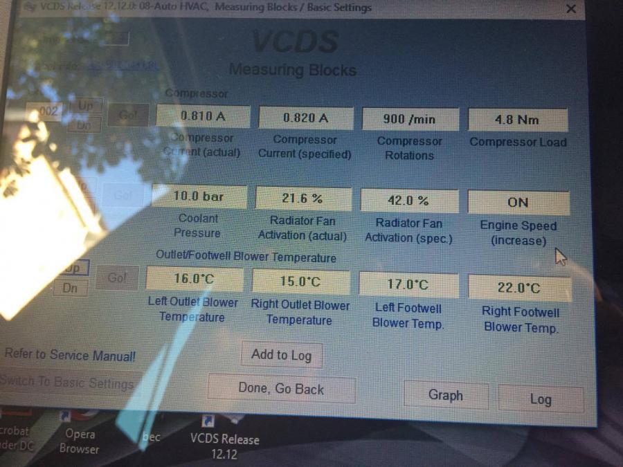

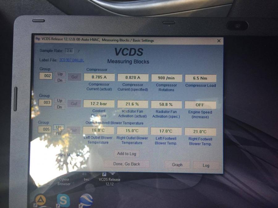

Weekendul asta am zis sa fac o diagnoza sa vedem ce "load" are compresorul, si surprinzator la pornire dimineata (fara sa fi stat in soare insa) aveam 3,2Nm. Urca spre 6Nm doar cand temperatura antigelului trece de 70-80 de grade...
Totusi pe caldurile astea din ultimele zile face destul de greu fata AC-ul asa ca am mai verificat temperatura pe evaporator si la gurile de iesire si am fost surprins sa vad ca pe evaporator nu prea scade sub 14 grade (ac pe low, ventilatie medie spre puternica), iar la gurile de ventilatie temperatura este in zona 17-19 grade.
Ca sa fie povestea completa, am motorasul V159 blocat pe rece, iar cel stang are eroare intermitenta si pentru moment vad ca functioneaza corect in sensul ca baga si cald si rece in functie de temperatura setata.
Avand in vedere toate aceste simptome am urmatoarele intrabari:
1) valva de pe compresor e bobosita si trebuie schimbata, avand in vedere ca aerul rece vine dupa mai multe minute?
2) temperatura ridicata din evaporator carui defect se datoreaza? Sa aiba vrea legatura cu erorile V158/V159?
3) sa fie necesar completarea cu freon sau sa fie compresorul obosit cu totul? Vad ca totusi face presiune de 13 bari cand e motorul cald...
Atasez si cateva poze din VCDS.
Multumesc anticipat si astept cu interes orice pareri.

Din logurile astea mi se pare dusa valva corect?
In poza 2 da. In prima poza nu prea pare dusa.
