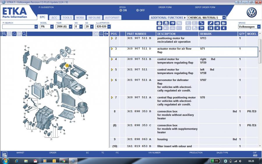

Va salut cu respect , am o problema la motorasele  de la clima , passat b6 din 2006 tdi , bkp , si anume
01274 - Air Flow Flap Positioning Motor (V71)
            000 - -

imi poate da cineva o mana de ajutor in sensul : unde este pozitionat si daca pot sa-l inlocuiesc usor ,sau daca merge reparat . Va multumesc

Motoras V158 defect.
jigler
V71 e pe partea stanga ,sus

ok am inteles multumesc dar se poate schimba fara sa dau bordul jos?,
9 hours ago, EEXCALADE said:
Scoate ceasurile de bord
V71 este in spatele torpedoului, se schimba usor, se da orpedoul jos.
Da corect .L-am confundat cu V107
multe mutumiri.....asta nu e ala de recirculare aer cumva???
E cel care controleaza atat recircularea cat si admisia aerului in masina.

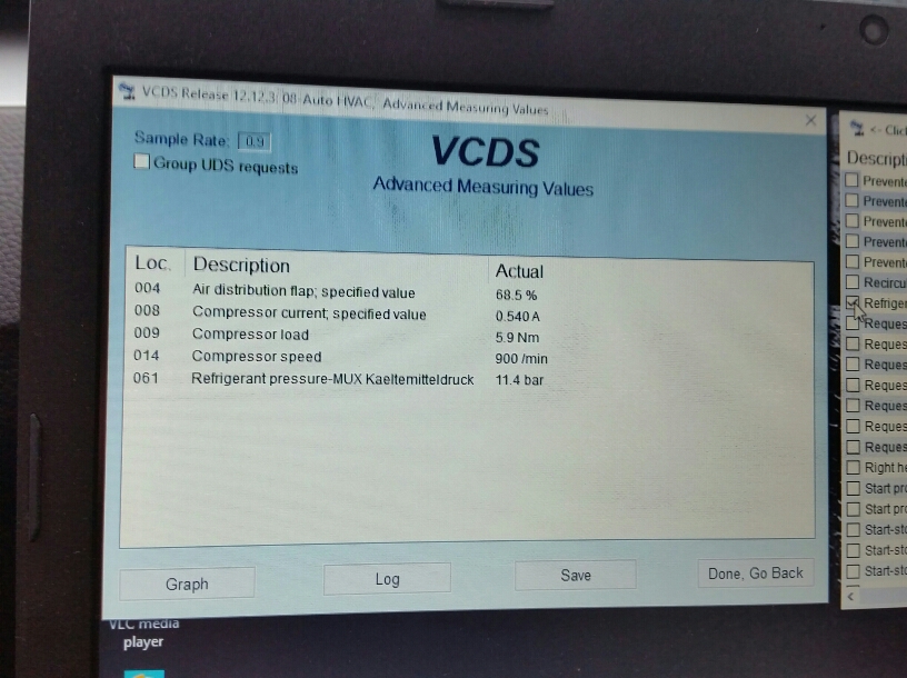

Salutare. De cand am masina, clima nu porneste pana ce nu se incalzeste motorul, si cand porneste AC, Am impresia ca nu baga suficient de rece. Nu stiu de ce, dar din pacate la mie nu apare Measuring Blocs. Este vorba de CBAB. 2010.. ink nu stiu ce fel de compresor am.  Atasez ce am reusit sa masor. Am uitat sa specific. Masina nu are climatronic. Este dotat climatic. Sper k am scris bine.
Aveti idee de ce nu porneste imediat?
Posibil probleme cu electrovalva.
