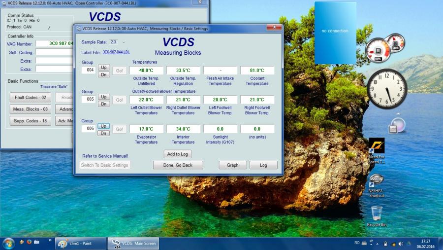

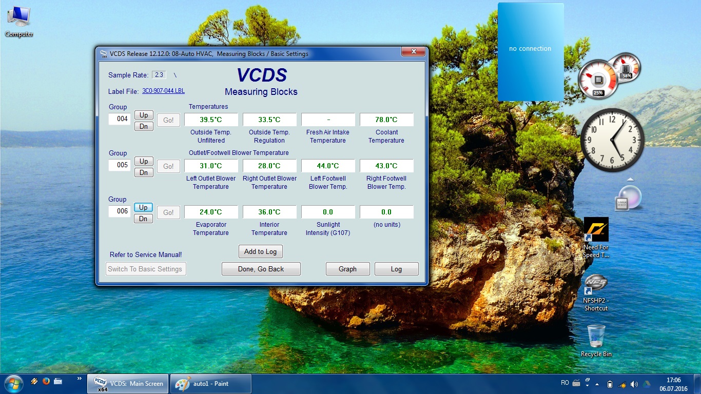

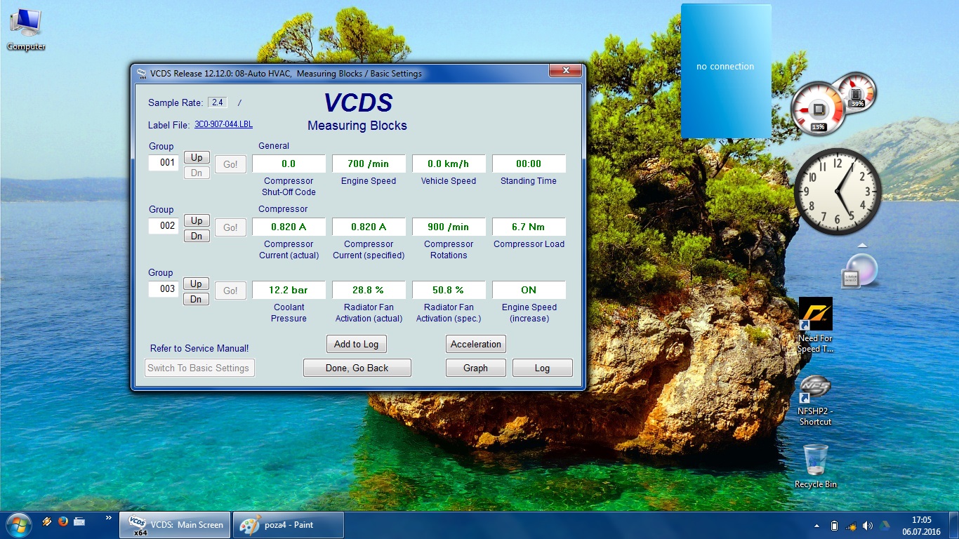

Pot avea probleme cu valva la compresor sau trebuie doar completat cu freon? Cum se interpretează datele?va mulțumesc.. Primele imagini sunt cu toate opțiunile pornite.durijare aer sus, jos, recirculare..
pare ca e ok electrovalva - verifica freonul si vezi presiunile facute de compresor

Informațiile astea sunt de ajutor? Dacă nu unde sa verific? Imaginile de mai jos sunt prea Auto-AC pornit
Address 08: Auto HVAC (3C0 907 044 DG) 17:30:39 0.820 A Compressor Current (actual) 0.820 A Compressor Current (specified) 900 /min Compressor Rotations 8.8 Nm Compressor Load 14.8 bar Coolant Pressure 46.4 % Radiator Fan Activation (actual) 71.2 % Radiator Fan Activation (spec.) 50.0�C Outside Temp. Unfiltered 33.5�C Outside Temp. Regulation - Fresh Air Intake Temperature 82.0�C Coolant Temperature 19.0�C Left Outlet Blower Temperature

Ce erori ai stocate pe hvac? ai presiune ok in instalatie si cuplu bun la compresor, ori ai o eroare undeva si de asta nu iti scade sub 10 grade pe vaporizator ori e alta problema : fire intrerupte, etc. Posteaza erorile de pe 08 autohvac
