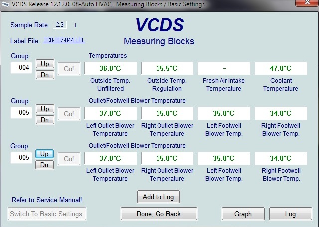

Va salut.La masina din semnatura am probleme la climatronic,in sensul ca nu da suficient rece si destul de tarziu,cam pe cand ajunge apa la 90 de grade.Daca afara sunt 35 de grade abia pe 16 sau pe low simt putina racoare,dupa cateva minute de mers.Incarcarea cu freon,ulei am facut o de 2 luni.Ventilatoarele cupleaza la ambele turatii.
Primele 2 poze sunt cu motor pornit dupa ce o stat in soare si ultimele doua sunt dupa cateva minute de mers si cand a inceput sa dea ceva racoare.In prima faza evaporatorul pe canal 006 avea vreo 30-40 de grade parca,din greseala nu l am pozat.

swchimba electrovalva.

nu, nu da eroare - se pare ca de la ea este, din logurile postate de tine
In prima poza a lui Ionut leon are un cuplu de 3.6 NM, deci este de la electrovalva.
exact - tocmai de aceea i-am zis si eu, ca mai mult ca sigur este de la electrovalva....
Pai si in situatia postata de mine, avand cuplu de 7-8-9 Nm, de la ce ar fi?
Curent cerut si curent absorbit la aceeasi valoare de 0,820A, presiune freon 12-13 bar, insa temperatura vaporizator 30 de grade.
Primele 2 poze le am facut fara ac on ,doar motor pornit dupa stat in soare mai multe ore.Trebuia sa aiba cuplu mai mare direct la pornirea motorului ?
Modificat de Ionut Leon
Ba erau facute cu AC on, chiar imediat ce ai dat drumul la AC. Vezi la grupul 001, prima casuta - Compressor shut off code = 0, deci compresorul era activat. Iti scrie si turatia compresorului la grupul 002 = 1000 rpm. Date fiind presiunea de doar 8.4 bar, cuplu abia 3.6 Nm si curent absorbit 0.810 A din 0.820 A ma duce cu gandul exact la primele secunde de la pornirea AC-ului.
Cuplul, cel putin la pornire, este cat mai mare, ca sa faca presiune in instalatie, apoi poate sa mai reduca un pic, numai cat sa mentina presiunea. Asta la relanti, ca in ture cuplul deja scade considerent odata cu turatiile, pentru ca deja compresorul are mult mai mai multe turatii si nu are nevoie de o cursa asa de mare a pistonaselor pentru a face si a mentine aceeasi presiune in instalatie.
