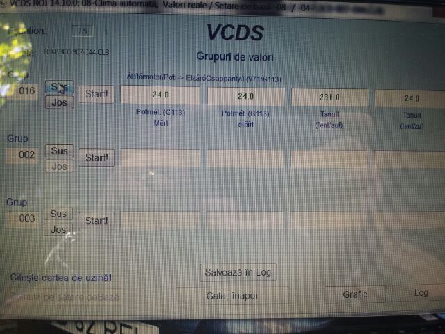

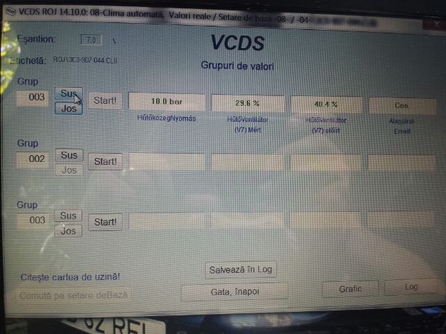

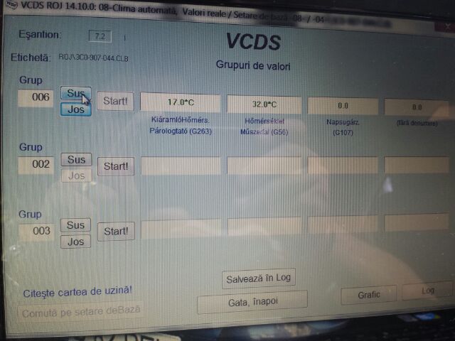

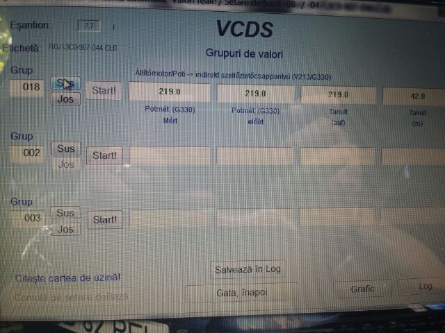

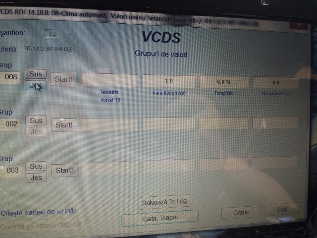

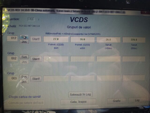

Îmi piște spune și mie cineva pana la urma ce are clima la mașina mea? Este compresorul sau vestita electorala? IMG_20160606_51288.jpg

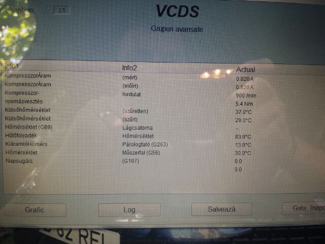

Am inteles (partial) pe cei care isi cumpara interfete in romana.... dar acum trebuie sa invatam si maghiara ?? In rest, daca citesti un pic - in romana :) - pag anterioare, o sa gasesti valorile pentru verificarea electrovalvei - curentul este ok... la cuplu trebuie sa mearga spre 7Nm.

Daca exista comanda pe electrovalva - este, daca exista presiune in sistem si e la valori normale - este (cica s-a cuplat un aparat la instalatia de climatizare si cu ala s-a masurat presiunea), care e cuplul in VCDS (ma rog, KTS in cazul asta) - zero Nm.
