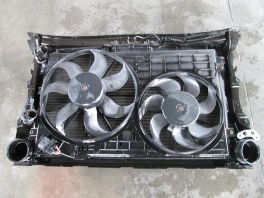

ambele racesc acelasi radiator. ca sa vezi de unde e problema, il alimentezi pe cel mic de la baterie, daca se invarte, problema este de mai sus, daca nu, problema e la el, carbunii blocati sau uzati, cum spunea cineva in link-ul din postul meu anterior.
 floryyn2006
E obligatoriu ca ventilatorul(ventilatoarele) sa mearga cand pornesti AC (clima)
LA cele cu electrovalva, doar la atingerea anumitei presiuni in instalatie, daca nu merge electrovalva nu o sa porneasca nici electroventilatoarele.
