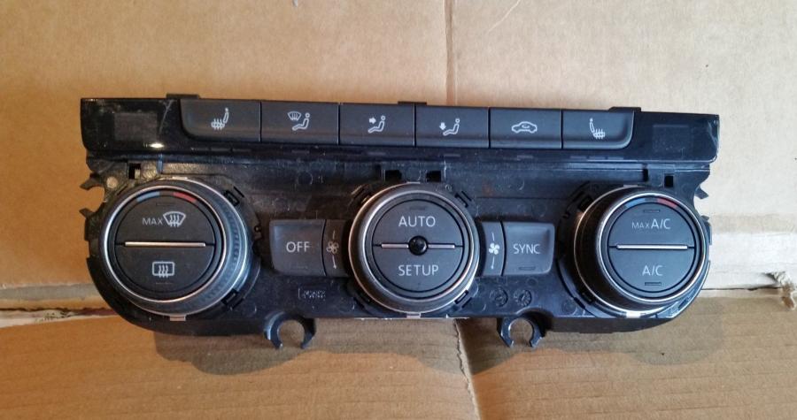

Credeti ca merge montat pe B6 un panou de clima de golf 7? Modelul acesta
  On 08.04.2016 at 12:43, Doomy a scris:
Corect , vreau sa inlocuiesc climatronicul acesta:
Cu unul cu buton DUAL si AC ca acesta :
Motivul : al meu are ciupituri si zgarieturi si cum a zis si colegul mai sus am gasit unul aproape impecabil.
Expand
din pacate, e posibil sa ai probleme cu functionarea servomotoarelor - sunt diferente, intre panouri/an fabricatie si servomotoare.
  On 10.04.2016 at 19:25, Mihai.Nechifor a scris:
Expand
garantat nu, asa cum ti-a zis si Dany
