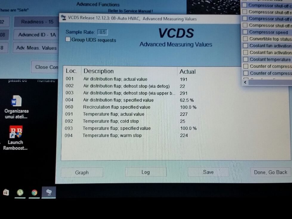

Am facut cateva probe.. cum am vazut si pe la altii. Atasez poza. Masina are sistem Climatic. Nu este bi-zonal. Cred ca Din cauza asta nu apar la masuratori pozitiile pentru stanga si dreapta separat. Ci doar ce se vede in poze. Am incercat de 2 ori resetarea pozitiei clapetelor.. dar nici o schimbare. Urmeaza sa dau jos torpedoul.
post-150442-0-34637400-1453300402_thumb.
Astazi am desfacut torpedoul si am constatat faptul ca motorasul de pe traseul aerului de la picioarele pasagerului functioneaza... Cel putin asa imi pare.
Am comandat deja un calorifer de bord ...
Sper sa se rezolve... Va tin la curent.
