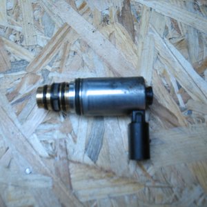

svg_gabriel10
Asta este electrovalva?
post-149445-0-04950200-1436092214_thumb.
Compatibilittea depide e codul compresorului/valvei
Daca nu este electrovalva,atunci ce este?
Este o electovalva de compresor,dar nu e universala .
Din cauza ei nu baga rece , cand plec dupa loc.Daca a stat in soare baga cald,daca a stat la umbra baga rece normal
Nu prea are logica cu statul masinii in soare/umbra
Asa face,daca sta prea mult in soare nu mai baga rece
Electrovalva cu probleme.

  Am fost programat astazi la schimb electrovalva si s-a rezolvat in mai putin de doua ore.
