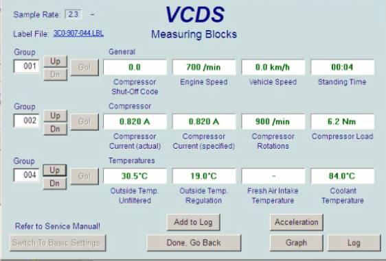

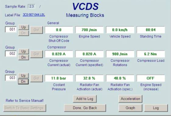

    Salut.
    La masina din semnatura aerul nu era suficient de rece, nici macar pe pozitia Low, astfel am verificat presiunea freonului in circuit: 10,2 bari cu AC oprit si in mers 12 bari. Temperatura exterioara 27-28 grade.
    Temperatura aerului la grila de ventilatie scadea pana la minim 16 grade cand erau circa 26-28 grade afara. La intervale de timp de cateva minute, cred ca se decupla compresorul si temperatura crestea la valoarea temperaturii exterioare, poate chiar cu 2-3 grade in plus.
    Am crezut ca freonul ar fi insuficient, probabil si uleiul din circuit, ceea ce ar fi determinat frecare suplimentara a elementelor compresorului si incalzirea excesiva, rezultand decuplarea ciclica asigurata de o protectie termica.
    Am mers la un service unde au golit instalatia, test vid, incarcat din nou. Nu am fost inspirat sa vad cantitatea de freon recuperata, dar cand am intrebat meseriasul, mi-a spus ca au fost doar 260 grame. Cert este ca in timpul incarcarii i s-a parut ceva neobisnuit la viteza ventilatoarelor, care ar fi fost prea mica si ceva in neregula la valorile manometrelor instalatiei de incarcare. Afara tocmai se stricase vremea si erau 20-21 grade. In timpul incarcarii, aerul la grila de ventilatie a scazut la doar 14 grade.
    Dupa incarcare, presiunea freonului cu AC oprit era de 8 bari, cu el pornit cam 10 bari.
    Am parcurs paginile acestei sectiuni a forumului, am gasit o situatie similara in postul #274 dar a carei rezolvare nu a mai fost scrisa.
    Am facut probe la masina unui prieten, acelasi model, acelasi an si la relanti, in 5 minute temperatura la grila de ventilatie a ajuns la 6 grade. La un Golf 6 in mers, la 2,9 grade.
    In imaginile 1-3 sunt valorile cu AC-ul oprit, iar in 4-6 sunt valorile dupa circa 10 minute de mers. Valoarea de 6,2 Nm este maximala, in medie sta pe la 5,2 Nm si scade la marirea turatiei motorului. Climatronicul cred ca era pe Low. Am facut atatea probe incat este posibil sa le fi incurcat.
    Ce considerati ca ar fi de vina? Compresor obosit?

Temperatura in grile trebuie sa fie 4 grade, daca pui clima pe LOW.
Si in evaporator trebuie sa fie 0....3grade.
Daca nu ajunge la temperatura asta, ai probleme cu valva de pe compresor.
Exact asa a fost si la mine, la b6, dupa ce am schimbat valva, in mers in evaporator ajungea temperatura si la -1 grad.
