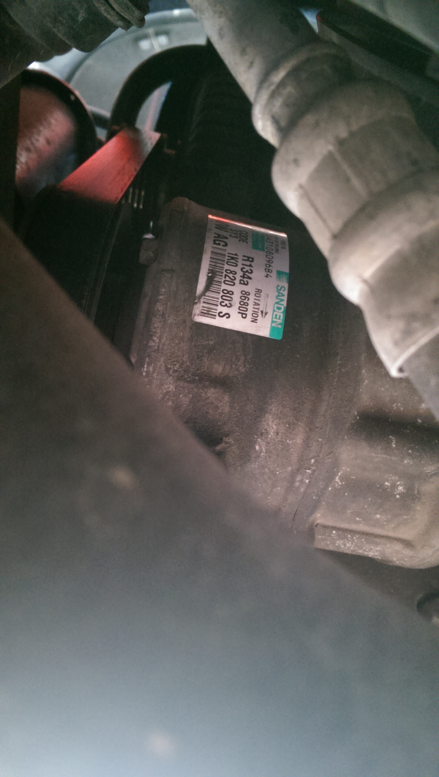

Dupa inlocuire valva N280 (post #1380) si reumplut cu freon+ulei vine aer rece din primul minut dupa ce pornesc motorul.
Revin si eu cu codul compresorului: Sanden 1k0 820 803 s. Puteti sa imi spuneti si mie codul electrovalvei?
1K0820803S  compresor SANDEN PXE16-8680 (verifica)   .Supapa N280  Vemo Vierol cod V15-77-1014 Pret 289 ron
Modificat de EEXCALADE
Mersi colegul EExcalade, este r134a 8680p.
Atasez si o poza:
Confirm cele spuse de EEXCALADE, si eu am schimbat supapa.
Daca vrei iti zic pe PM de unde am cumparat eu piesa.
Da chiar te-as ruga daca poti. Orice informatie este binevenita, si este acelasi cod si pt compresorul meu?
Da,ala e codul pentru compresorul tau.Nu am gasit decat Vemo si Repstar.Am preferat Vemo.Schimba supapa si pune ulei+freon .Nu stiu ce cod de motor ai dar e posibil sa trebuiasca sa dai jos compresorul pentru inlocuire valva,e mai simplu decat sa tragi tragerul pe pozitia de service.
Ok, o sa cumpar valva respectiva si sa ma duc la un service. Cod motor bkp.
