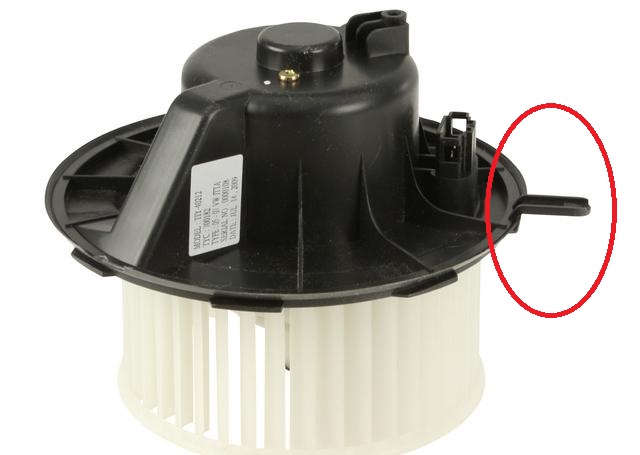

  nu de mult timp mi-au cumparat un passat din 2010, b6, arata foarte bine si imi place sunt multumit de ea, doar ca am o mica, mare problema, ideea este ca nu imi porneste motorasul de climatizare, am fost la electrician , fara sa imi desfaca nimic daor strictul necesar sa vada ce problema ar avea si zice ca este blocat motorasul... bine...zice ca trebuie demontat si ca sa il verificam si cand vad eu cum se apuca el acolo ,,, oare cum sa il scoatem.....zic catre el ca ti;l aduc eu si il verificei....am reusit demontarea torpedoului, super, tot pe forum am gasit indicatile, doar ca nu stiu cum sa scot motorarul , eu doar motorasul doresc nu doata instalatia aia, zice ca ar trebui rasucit, nu stiu....daca mi-au putea da un raspuns sa imi explicati cum sa l scot.....ca nu doresc sa rup nimic pe acolo, am gasit ceva pe forum dar nu e tare explicit:) multumesc e un passat din 2010 bord nou, dublu climatronic!!!

ideea e in felul urmator...am mers cu ea apoi la electrician....cel care a facut diagnoza m-a trimis acolo...si el a facut ceva de genu.....s-a bagat sub bord verificat daca primeste curent motorasul...a primit...a verificat daca inbtra curent in motoras....zice ca intra curentul in el si iese..apoi a facut o smecherie...ca zice ca sunt acolo unele bobine, prostii nu ma pricep ce mai este acolo care e cu comada , cat de tare sa mearga si una alta.. si a condus direct curent in el...si zice ca motorasul prmeste curent ..intra in el si iese..zic ca daca si intra si iese inseamna ca nu e ars..poi zice da..si imi zice ca este blocat.....si ca ceva il blocheaza....bine ce facem ...il desfacem bine..si am scris putin mai sus...ca in momentul in care am vazut ca nu p[rea este cu desfacutul torpedoului am zis ca il desfac eu..si am reusit dar motorasul nu stiu cum ar trebui sa il dau jos.

intrebare,,,,care ar fi "separatorul agregatului " ca nu imi dau seama:(
Dai jos torpedoul,deconectezi mufa de alimentare ,invarti de motor in sensul indicat si tragi de clapa de plastic care al tine blocat.Clapa e in partea stanga .Vezi  imaginea atasata.

bine ...si iti multumesc..... cred ca am sa ma descurc!!! rugaminte mi-ai putea da si mie intregul document din care mi-ai trimis indicatiile??daca te rog, sau deja cer prea multe:)))
Documentul e complet.Reparatia nu e specificata.Manualul da doar demontare si inlocuire.
Modificat de EEXCALADE
in orice caz iti multumesc !!!! maine ma pun la treaba!!! mersi mult!!!
