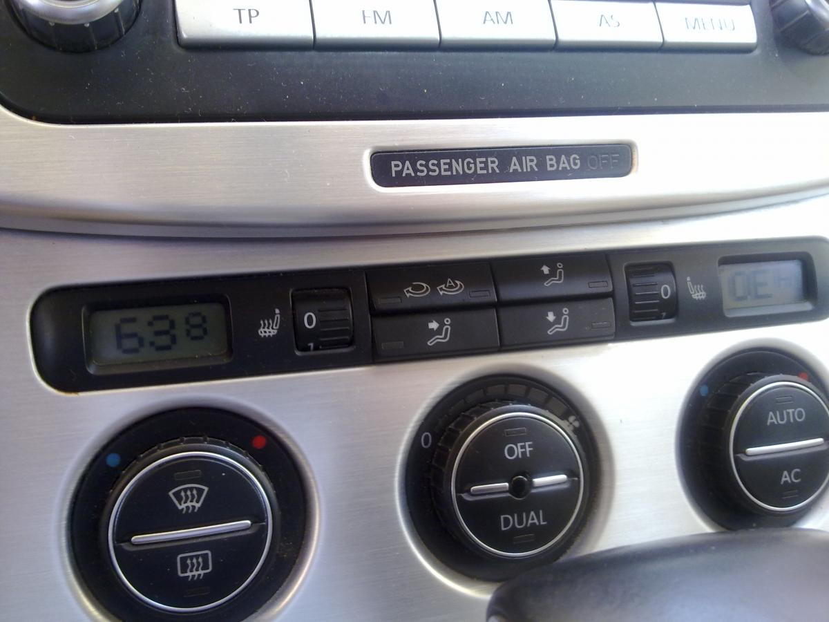

va rog sa-mi traduceti si mie acest cod de eroare de la climatronic: 638 pe afisaj temperature stanga si 0Eh in dreapta.
Daca sint mai multe erori cum se citesc toate?
