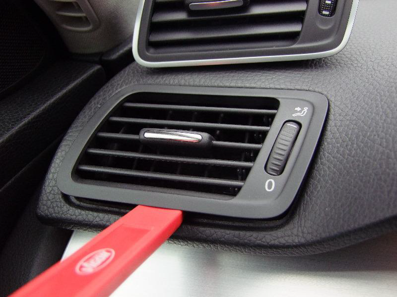

La aeratorul central, in partea dinspre sofer, am observat ca una dintre aripioarele sale e sarita din locas si nu se mai misca concomitent cu celelalte! Intrebarea mea e cum pot scoate aeratorul si daca pot repune la loc acea aripioara! Multumesc
Ceva de genu insa il loc de spatula aia poti folosi un card (atentie la colturi pentru ca poti crapa pielea de pe bord)
post-6376-0-41747700-1370538077_thumb.pnpost-6376-0-83117500-1370538117_thumb.pn
Iti dai seama daca este rupta sau iesita din locas doar daca o demontezi si o analizezi cum trebuie.
