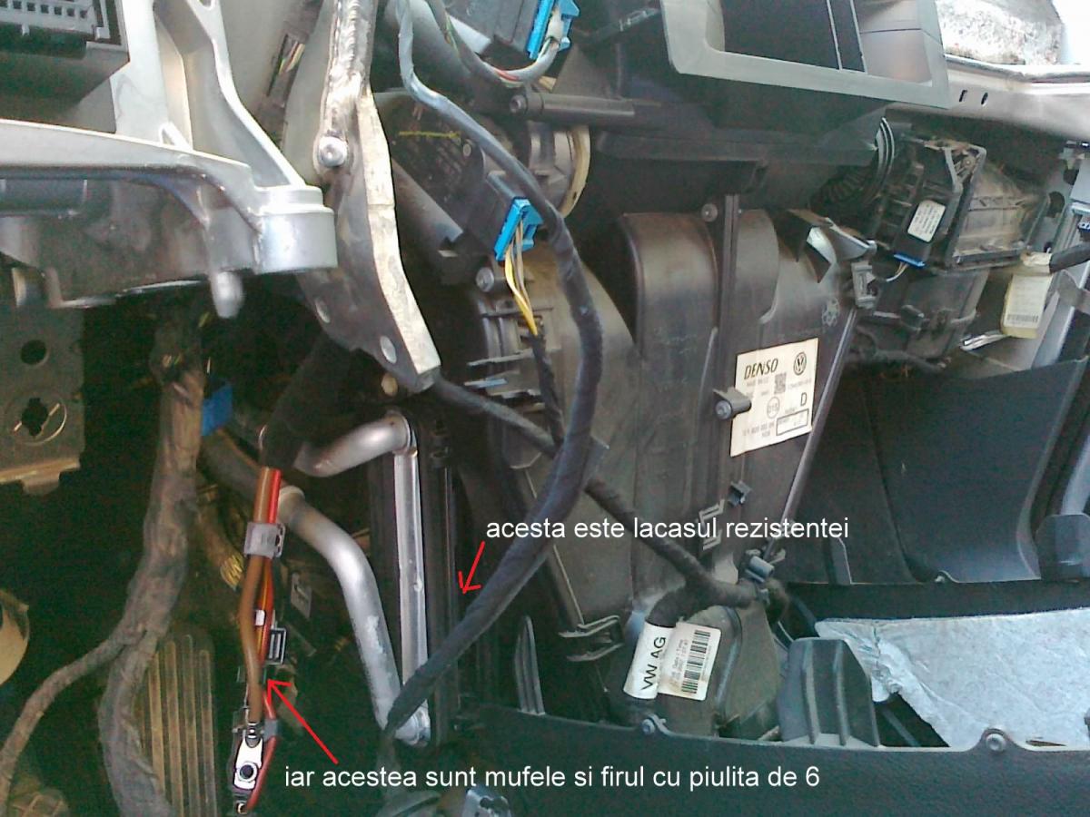

tocmai ce am zis un pic mai sus ca am demontat eu(rezistenta caldura auxiliara)
Este pozitionaat in fata caloriferului,acces pe parte sofer, si se prinde cu doua surubele mici cu torx de 15..insa o fie cam greu sa o dai jos...ca e cam maricica ,,nu stiu daca o sa poti din cauza unei traverse de metal...vez isi tu.
Insa inainte vezi daca ai tot ce trebuie acolo...masa ...alimentare
Are doua mufe si un fir gros cu piulita de 6.
sa vad daca gasesc si ceva poze
mersi de informatie.....dacai ai ceva poze te rog posteaza-le k vor fi de ajutor si la altii........
informativ....cat te-a costat piesa?(incalzitorul) z35
uite si o poza ajutatoare,,dar in poza nu apare traversa de metal de care iti spuneam,,daca nu reusesti ,,,trebuie sa o demontezi si p-aia
succes
