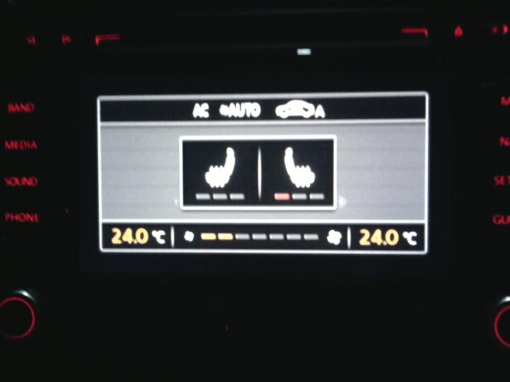

Am si eu o intrebare, am schimbat pe passatul din descriere climatronicul vechi (cel clasic cu 3 rotite) cu unul model nou (doar cu 2 rotite). Functioneaza toate functiile doar ca atunci cand dau pe incalzirea in scaune, pe navigatie RNS 510 apar treptele de incalzire (liniutele alea) cu rosu iar uneori apar cu portocaliu (uneori intr-o parte e cu rosu in cealalta cu portocaliu sau 50/50). E vreo problema sau e normal? De functionat, functioneaza incalzirea in scaune chit ca e rosu sau portocaliu.
Exemplu:
Intreb din cauza ca am mai testat inainte inca 2 climatronicuri si acele liniute apareau tot timpul cu portocaliu, pe ecranul de la RNS... acum fiind cu rosu/portocaliu am zis ca poate e vreo problema. Tin sa mentionez ca dupa ce l-am montat in afara de setarile facute direct de pe butoane lui, cele 3 combinatii (AC+al 3-lea buton, AC+incalzire luneta, AC+al 2-lea buton), nu am intrat pe el si din VCDS.
Daca e ceva normal, ma lamureste si pe mine careva care-i logica? Ca nu apare sa zicem cand e la maxim (3 liniute) cu rosu, ci aleatoriu.
