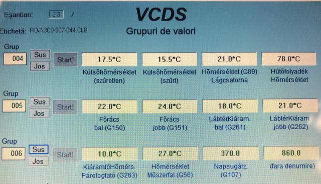

Salut am umblat la un compresor de vw passat 2009 care nu baga rece,l-am dat jos pentru ca avea surubul la fulei desfacut,am copletat cu freon totul in regula a mers vreo 30 minute dupa care iar a inceput sa dea cald.Ma puteti ajuta cu un sfat sa in spuneti ca problema este de la compresor nu sunt sigur,toate sunt in regula freo are,tensiune la supapa ajunge ,ventilatoarele functioneaza dar nu da rece. Va multumesc.
singura masuratoare pe care am facut-o la un mecanic, a fost presiunea de 8 bari in instalatia de freon. au fost verificate instalatiile pana la compresor. Maine voi vedea si restul. Este ok tensiunea de 3,4 V pentru treapta maxima la clima? adica mi se arata pe aparat 3,4 V la mufele de compresor.
Acolo toata treaba se face in curent, nu tensiune. Si tu daca scoti mufa nu mai ai curent acolo./ posteaza printuri cu blocurile de masura de pe clima cu motor pornit si clima in functiune.
