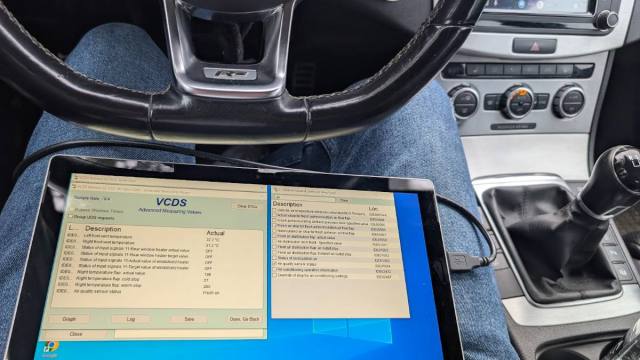

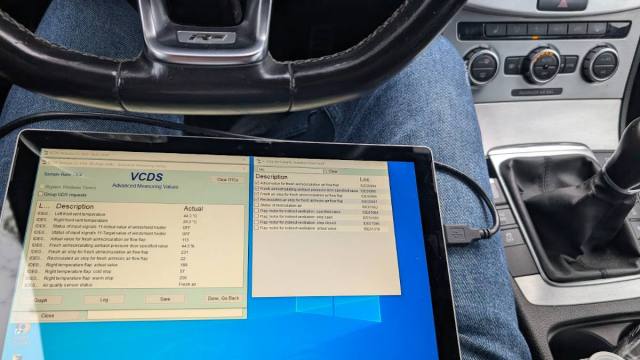

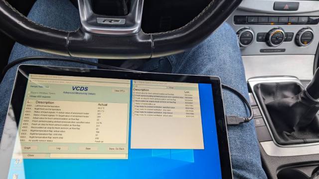

Salutare, nu imi mai baga caldura pe dreapta daca setez sa imi sufle in fata prin grile. Daca las pe automat, gen fara niciun buton apasat pare ca baga. Am mai gasit si o eroare motor for fresh ai recirculated air flap - acuator stuck,  dar cand dau pe recirculare motorul face treaba, deschide, de aude sub bord. Atasez niste imagini cu diferite setari poate va dati seama care motoras e de vina. passat b6 cu un singur motoras la recirculare
Verifica intai valorile afișate de senzorii de temperatura, cand ai setat clima pe grilele centrale, sa vedem care este diferența de temperatura. In funcție de valori, vedem daca este o problema de servomotor sau calorifer
Am pornit masina, la rece am dat direct sa sufle in fata pe grilele centrale. Valorile au urcat impreuna de la 16 grade pana pe la 26-27 dupa care pe dreapta a stagnat, mai si cobora uneori cate 1-2 grade mai urca inapoi la 27
calorifer infundat.
Am schimbat vreo 5 calorifere in ultimii ani. Ce altceva sa mai fac sa nu fiu nevoit la anu sa il schimb iar?
curatare ca la carte a instalatiei de racire cu solutiile recomandate de VWv si inlocuire antigel.
