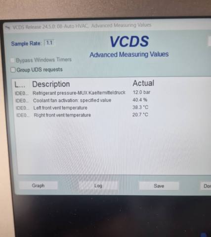

Ce valoare trebuie sa aibă o electrovalva bună la un 2.0 cbab
Peste 6-7

Bagă rece doar când e motorul la 90 grade. Sau după 10 minute de la pornire freon am completat 660 cel care a încărcat a zis ca nu prea mai face presiune compresorul.A zis sa iau in calcul compresor nou

Valoarea de mai sus, este cand făcea rece sau nu?

După ce e motorul cald lucrează peste 6.5 și ajunge la 7,5 să fie totuși defectă?la pornire pleacă cu 1,2
Da, asa pare

Salutare, am și eu o diferență de temperatura între partea stângă și partea dreapta, din ce am înțeles și am mai căutat probleme ar putea fi de la V158 dar as dori sa știu dacă cineva a mai plătit așa ceva, destin un VW Passat B6 din 2010, se aude și un zgomot din bord când închid motorul și se oprește clima, că un șuierat mai ciudat, poate sa fie și senzorul de temperatura din stânga bordului? Mulțumesc
Valorile erau cu setari pe maxim cald sau maxim rece ? ce nu merge, caldura sau Ac ?
AC-ul pornit, setat pe maxim rece, ventilatoarele pe maxim(auto), in dreapta baga rece, in stânga baga cald, mă gândesc sa nu fie cu problem V159. Mersi
