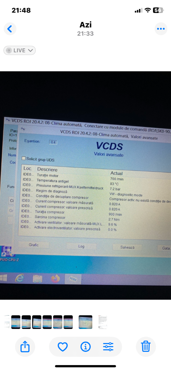

Exact aceeași problemă o am și eu mai ales când este cald compresorul la ac pleacă, merge un minut/doua maxim după aceea se oprește dar aeroterma merge în continuare, totuși dacă opresc clima și o pornesc iar acesta declanșează dinou și iar aceeași problema. Câteodată merge fără nici o problemă și bagă încontinuu. Știți cumva de la ce poate fii? Electrovalva sau altceva?
Un tester ai pus ?
Demy Si Roxii
On 16.07.2020 at 14:15, F l o r i n a scris:
electrovalva nu e ok
La un Tiguan 2007 2.0 cat trebuie sa arate la o electrovalva sa fie in parametri ?
Demy Si Roxii
On 13.08.2020 at 20:26, F l o r i n a scris:
Electrovalva defecta sau surub slabit fulie
Ce valoare trebuie sa aibă o electrovalva bună la un 2.0 cbab
F l o r i n
Este functionala la tine, avand in vedere temp exterioare, etc. Nivelul freonului cum este?
Ce probleme ai cu AC ul?
