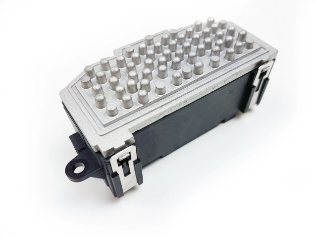

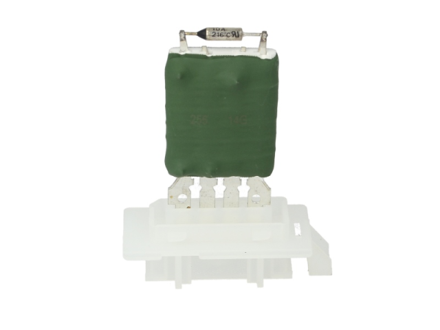

daca ventilatorul a pornit pe direct, e posibil sa fie ars modulul de viteze.... sau rezistenta de trepte daca e AC manual (dar eu nu am intalnit la B6)
aia 9V masurati sunt o tensiune de control probabil.

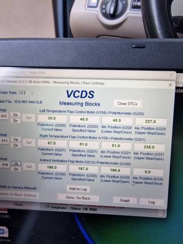

Salut, am aceste erori și simptomele sunt ca nu baga cald pe partea stanga, nici sus, nici jos. Pe partea pasagerului, baga cald și sunetul de motoraș blocat se aude din partea stanga. Erorile sunt pe V213, V158 SI V159 și poate va ajuta aceste valori pentru depistarea motorașului stricat ca nu as vrea sa desfac toată masina și sa fie doar unul stricat :))
Dacă ai erori, inspectează vizual dacă servomotoarele v158 si v159 lucrează. Dacă nu, atunci trebuie inlocuite.

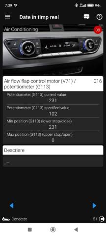

Poți verifica și în blocurile de masura, dacă acționează conform comenzilor din butoane.
Pe teste V158 arata ca functioneaza, misca clapeta. Nu stiu ce reprezinta E87 si ce ar trebui sa verific.
Ce am inteles este ca trebuie sa schimb obligatoriu V107.
V71 cum e?

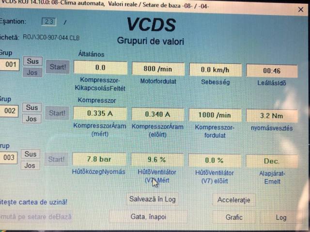

am si eu o mare problema cu caldura la un passat b6 2.0 tdi an 2006, iarna trecuta imi baga cald pe stanga rece pe dreapta, am schimbat caloriferul am pus denso curatat instalatie antigel nou, a mers pana in primavara cand a inceput sa dea semne ca nu baga pe partea stanga de data asta, am schimbat acum ceva timp v158 aveam eroare pe el si tot degeaba pe stanga baga rece pe dreapta amorteste foarte  putin. Nu am absolut nici o eroare pe clima atasez si cateva poze din blocurile de masura dar nu stiu sa le interpretez m- ai ales ca sunt in maghiara nu stiu de ce pe modulul asta imi da limba asta
