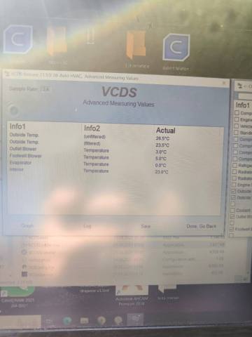

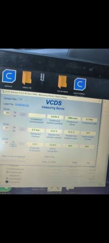

Valorile constatate sunt urmatoarele:IMG-20240602-WA0000.thumb.jpg.c6fabff9b82a05f9bd7f10865201c058.jpgIMG-20240602-WA0001.thumb.jpg.ad9787cb75bfa390f96875fd89c42e1e.jpg
Atata timp cat iti sufla aer la 3 grade si pe vaporizator ai 0 grade, totul e ok.

Inteleg ca este un Climatic, totusi, atunci cand nu iti este livrat aer rece monitorizeaza curentul absorbit de electrovalva si conditiile in care se intampla; relanti, acceleratie, frana.
Lasa ventilatia mai incet, 1 maxim 2. Aerul trece prea repede prin vaporizator si nu are timp sa se raceasca.

Asta pare sa fie solutia , odata cu cresterea nivelului de ventilatie peste treapta 2 , temperatura pe evaporator creste, in jur de 10 grade .daca este pe treapta 2 este in jur de 3-4 grade.

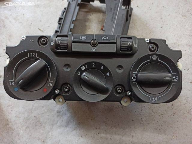

Am schimbat panul de clima generatia 1 cu panou de clima generatia 2 provenit de la un passat b 7 . Problema care a aparut este ca nu memoreaza comenzile in momentul cand opresc motorul , astel ca de fiecare data porneste pe auto la 25 grade , desi am lasat-o la 19 grade fara ac . Masina este un passat 2009 , CBBB , cu ceasuri albe .
  Va multumesc daca ma puteti ajuta.
