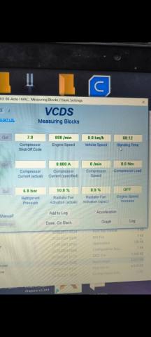

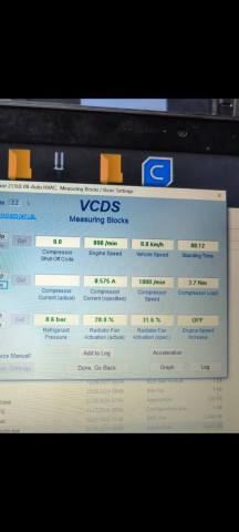

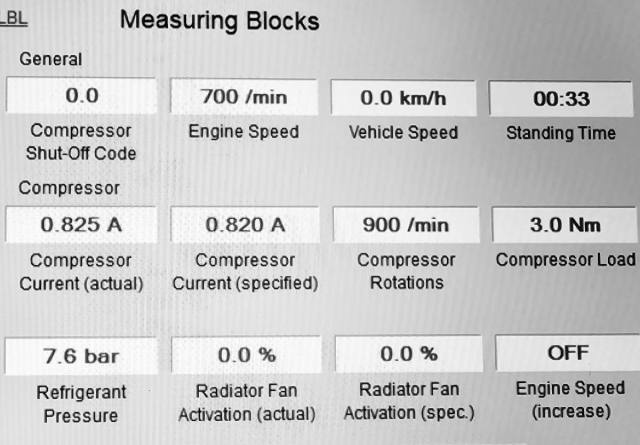

Salutare, vin si eu cu o problema probabil discutata , daca ma poate indruma cineva in legatura cu curentul absorbit de electrovalva , el variaza intre 0.5 si 0.8 iar cuplul este destul de mic dupa parerea mea de aceea banuiesc electrovalva , problema sesizata este ca nu maga aer rece decat dupa un timp mai indelungat , compresorul este unul sanden cod 1ko 820 808 D.
https://files.fm/u/rupbk4h6nv
Modificat de cgabriel24
cuplu mic, vezi sa nu fie rupt cuplajul.

Acum sper ca am masurat totul ok cu vcds-ul
IMG-20240523-WA0005.thumb.jpg.c76657167064c8c09baa87d4323cb486.jpgIMG-20240523-WA0003.thumb.jpg.294bdb8e323d54fff8e7d32438a3c889.jpgIMG-20240523-WA0004.thumb.jpg.666996f1149eccf3741b35896a80af4d.jpg
Observ ca nici nu este indicat curentul consumat, doar cel specificat, deci nu poti aprecia daca functioneaza electrovalva.
As zice ca este o problema cu interfata pentru ca nu citeste campul respectiv.
Oricum, probabil electrovalva este in culpa.
