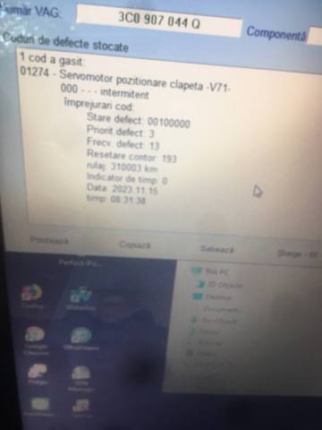

Salutare, ma confrunt si eu cu o mare problema de cand a venit frigul, am un passat b6 2006 2.0 tdi bmp, pe partea stanga baga caldura iar pe dreapta rece, pe vcds pe clima imi da eroare motorasul v71 care am inteles ca nu are legatura cu caldura pe dreapta3C008FEE-D277-4A27-A804-94C6B2233639.thumb.jpeg.41c672a448abd638ef95c77808391f95.jpeg
Modificat de cristian@72
Tin sa mentionez ca nici pe stanga nu baga sa te dea afara dar oricum incalzeste cat de cat
Nu are treaba. Pare sa fie calorifer partial infundat, la tine
ok florin ,ms de raspuns, am sa incerc maine cu apa la 90 de grade tur si retur la calorifer daca sunt calde ambele, alta varianta nu stiu sa incerc
Pai vezi ca nu e un test concludent ca acel calorifer e partial infundat.Am patit-o si eu,turul si returul erau fierbinti amandoua,dar caldura pe partea pasagerului ioc.Am spalat sistemul de racire vreo cateva zile la rand dupa ce am bagat solutie de curatat radiatoare.Am consumat atunci vreo 3 baxuri de apa distilata pana a iesit lacrima.Apoi am schimbat radiatorul,am pus Denso si de atunci baga caldura de sparge pe ambele parti.

Verifica servomotoarele, flapsurile si senzorii de temperatura. Daca toate aceste componente lucreaza in parametrii,  atunci e caloriferul partial infundat.

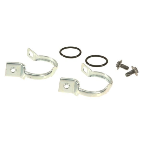

Am comandat și eu schimbătorul de căldură, denso, a venit fără oringurile de etanșare. Știe cineva dacă ar fi trebuit să fie în cutie sau trebuie comandate separat? Nu mi se pare în regulă să vină fără, nu e vorba de bani, e vorba că nu pot să-l schimb că nu am alea
comanda si setul de coliere si oringuri. Nu vin la radiator.
3C0898380
Denso am comandat si eu tot fara oringuri a venit, colierele le-am folosit pe cele vechi

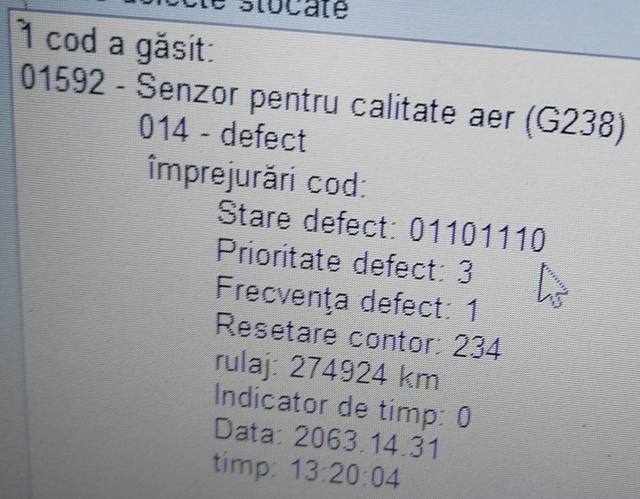

Când pornesc clima baga cald pe partea stânga și rece pe partea dreapta la picioare. Am eroare senzor calitate aer G238
Și încă o rugăminte. unde se afla acel senzor?
