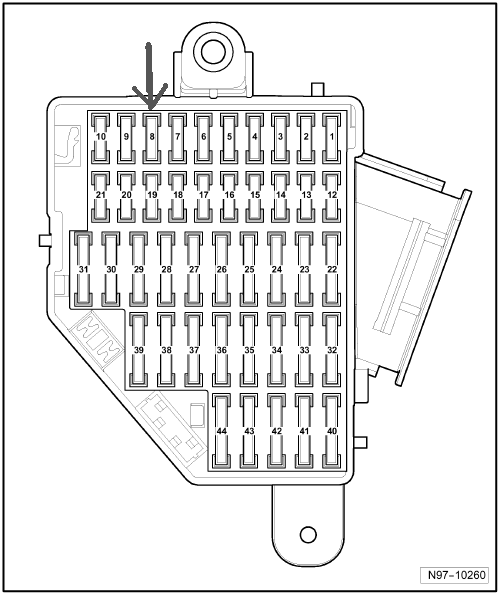

Verifica siguranta 8, din panoul de sigurante D - in lateralul bordului, in partea dreapta a masinii.

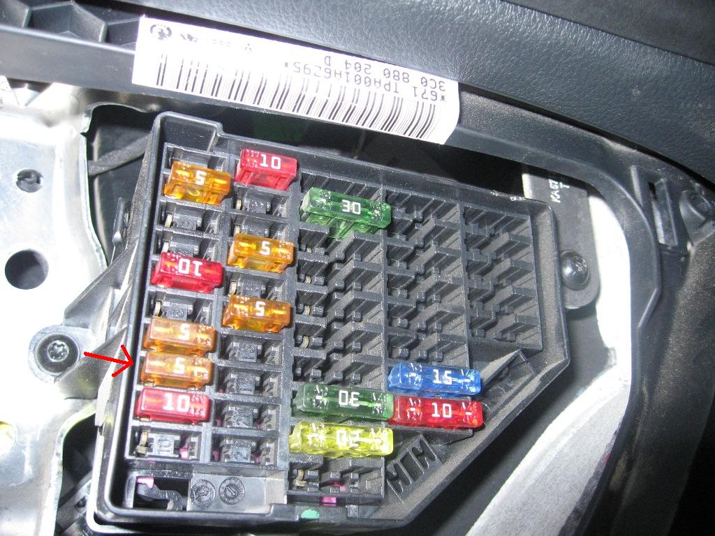

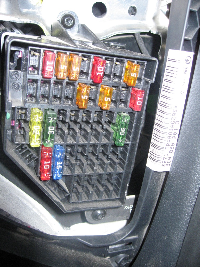

firele le-am verificat maro si negru-rosu duc de la g65 la senzorul de ulei si nu sunt intrerupte, dupa 1 zi de desfacut la fire si bord am verificat si firul verde cu maro care era de negasit in bord si l-am gasit in unitatea climatronic -la fel este buin si ne-intrerupt, siguranta este buna-revin in 2 min cu poza, numerotare este de la dreapta la stanga sau de la stanga la dreapta/ ca sa vad pozitia 8 pe primul rand?
poza este in pozitia regulamentara acum -ca orientare
daca "alimenteaza cu plus - pe pin-ul 3 al senzorului G65, la firul negru-rosu si incearca sa pornesti AC-ul" ar trebui sa plece si ventilatoarele? si sa mearga si clima? sau ce rezultat sa astept?

E poza cu panoul de pe dreapta da, partea pasagerului ? Uite, ti-am facut o sageata in dreptul ei - e de 5A. Fugi la masina si zi-mi daca s-a rezolvat.
