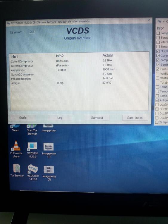

Va salut băieți ...poate să îmi spună cineva după imagini daca am probleme cu electrovalva după compresor?.menționez că îmi baga aer rece doar când îmi ajunge apa din motor la 90 grade iar când dau drumul la ac nu îmi pleacă ventilatoarele și ele pleacă doar când temperatura ajunge tot la 90 grade ...freon are este încărcat recent
Nu știu dacă ar fi normal ca temperatura in motor sa fie de 89 grade și cea de ieșire de 60 grade afara fiind 32 de grade mă gândesc să nu fie vreo legătură cu pornirea compresorului și a ventilatoarelor
Pune o poza și cu motorul rece. Aici pare ca lucra ok.
O sa pun mâine dimineață o poza la rece să zic așa ....problema este când pornesc prima oara nu pleacă ac-ul și nici ventilatoarele...ajunge apa la 90 de grade după este ok baga rece dar parca nu așa de bine ...deci până nu ridica apa in motor nu am rece in mașina ....mă gândesc la vreun senzor ceva dar nu am nici o eroare

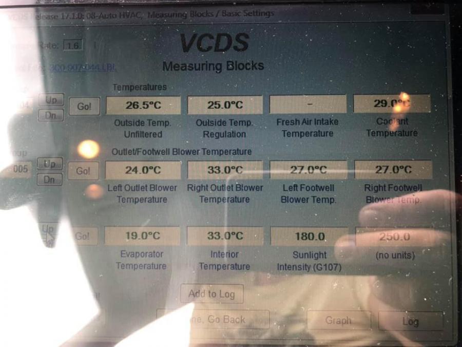

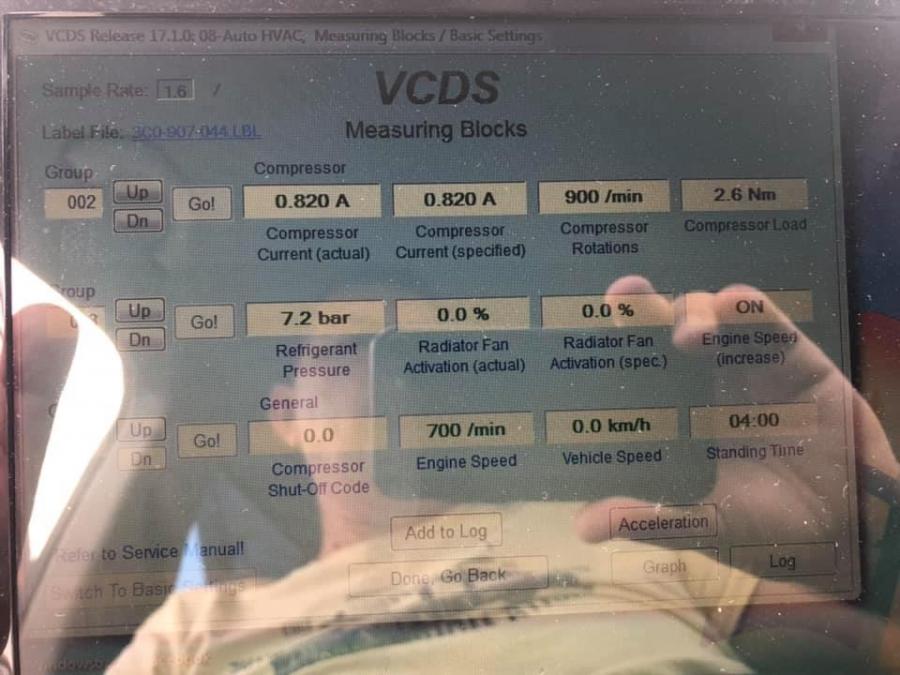

      Am verificat si eu cu VCDS parametrii sistemului de climatizare pentru ca mi se pare ca nu face rece suficient de repede, am completat freonul in urma cu doi ani, ma gandeam sa fac si acum la fel, dar am tot citit despre acea electrovalva si ma gandeam ca ar putea fi si a mea cu probleme. Mai jos regasiti filmarea vcds, motorul era rece, abia pornit, iar aerul era dat pe 16 grade auto. Compresorul pleaca imediat cu 3,3 - 3,5 cuplu, iar dupa un minut si ceva se stabilizeaza la 8, in mod normal trebuie sa plece direct in 8 sau cum ?
Modificat de Catalin87
Mie îmi făcea rece după jumătate de oră și în mers ba baga ba nu baga  plus că nu îmi plecau ventilatoarele la pornirea butonului de ac ...la tine dacă după 1 minut baga rece este ok
Ventilatoarele pleaca imediat, dar in primele minute nu baga aer rece, se simte ca ii face ceva nu imi da aerul fiert de afara, insa abia dupa 10-15 minute incepi sa simti ca baga aer rece cum ar trebui.

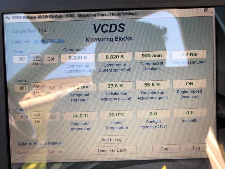

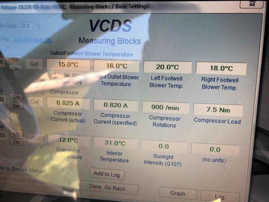

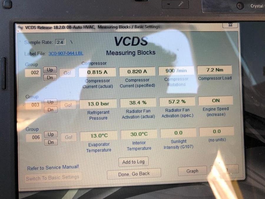

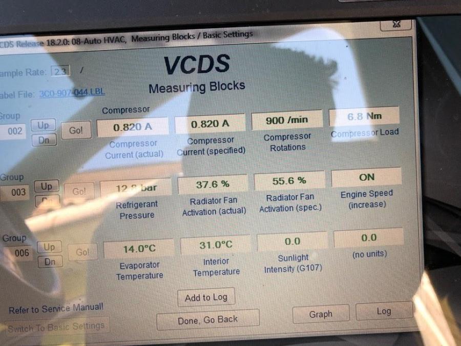

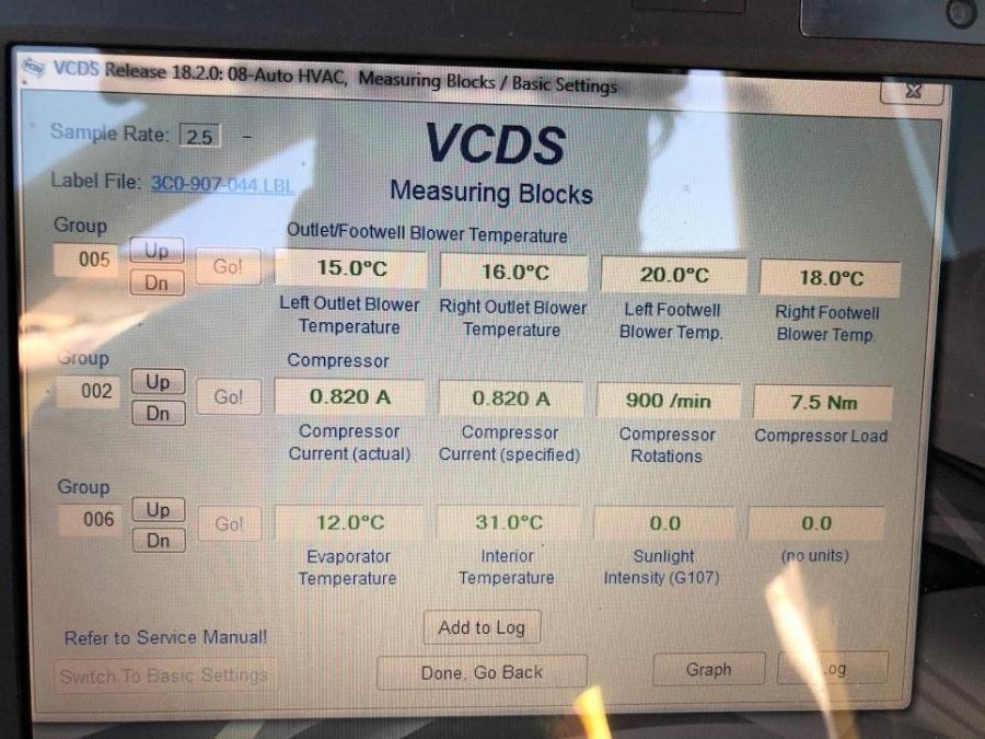

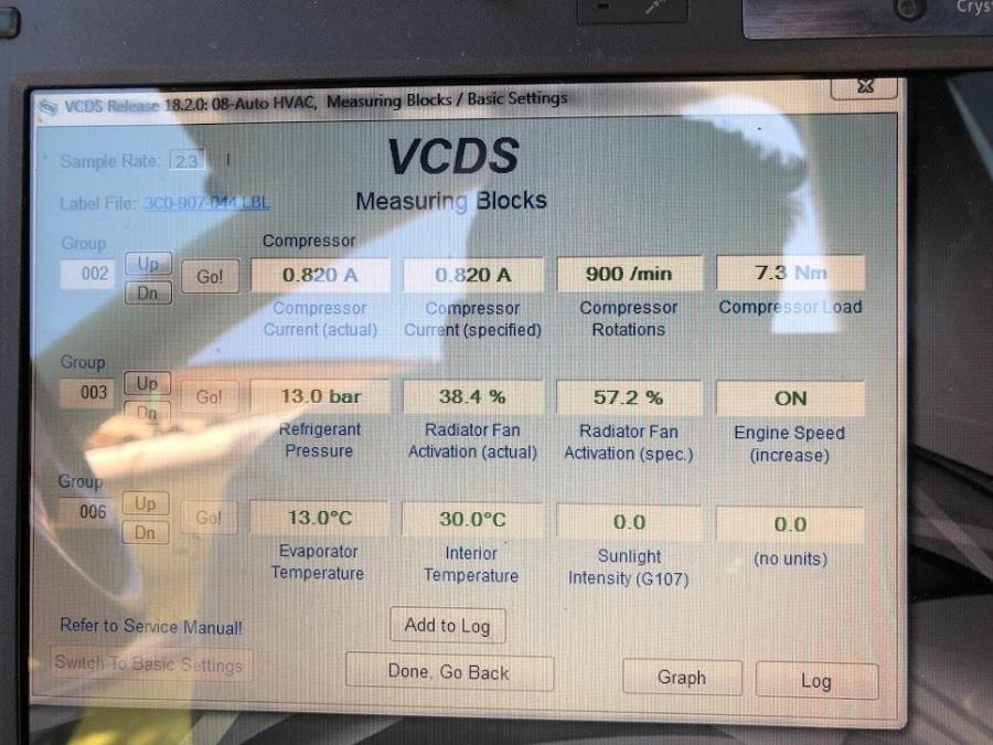

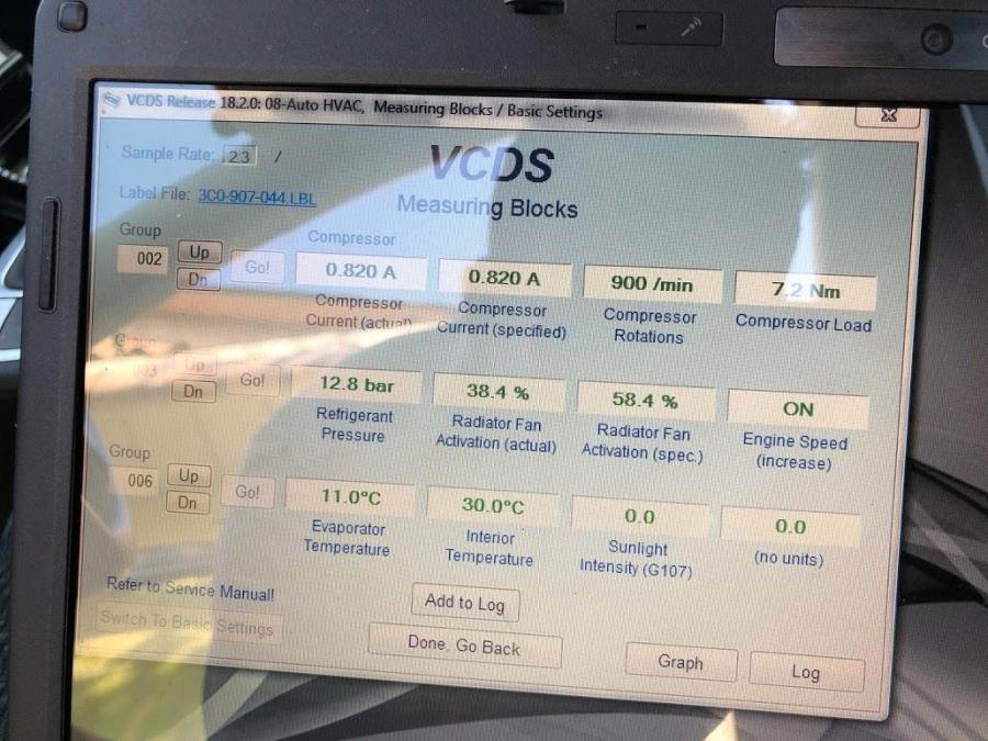

Masina din semnatura, parca nu mai raceste asa bine ca in trecut si nici conducta de dupa compresor nu mai este asa rece. Ma refer la faptul ca in trecut conducta era foarte rece cu condens pe ea dar acum e doar rece dar nu atat de mult in cat sa aiba condens pe ea.
Atasez niste poze, mentionez ca pozele sunt facute intre 5 si 15 minute dupa pornirea motorului
Pana in 5 minute cuplul era mai mic de 7 Nm si la pornirea motorului a inceput de la aprox. 3 Nm
Va rog sa imi spuneti daca e ceva in neregula
