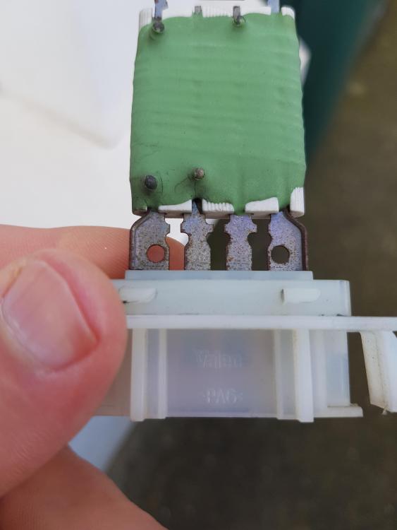

Acesta cred  ca este l-am gasit acum Jo's sub bord langa filtrul de polen, la masinile cu volan pe dreapta vorbesc.L-am comandat oricum, astept sa vina si va spun daca am rezolvat.
Or fi 2 senzori Al Bundy ,far nu am vcds, am Foxwell si imi arata (outlet blower temperature 84 grade si footwel blower temperature 46 de exemplu dar creste scade depinde cum reglezi)
Sunt 2 la masinile cu dublu climatronic, dar la tine, dupa poza cu acel rezistor, ai doar climatic, deci ai un singur senzor.
IAr ce e in poza ta nu este senzorul, este rezistenta de trepte de viteza pentru ventilator.

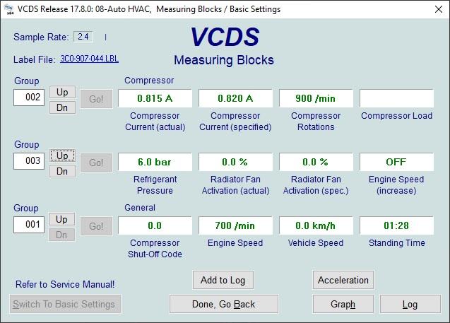

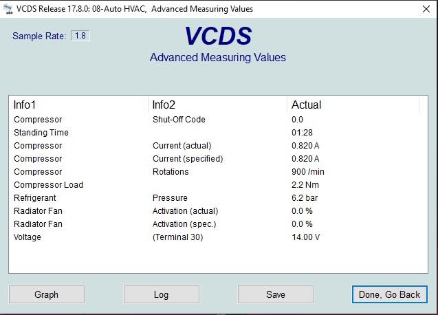

Mă poate îndruma cineva cum sa verific electrovalva cu vcds? Pornesc clima și nu da aer rece, nu pornesc ventilatoarele și pe tester nu am nici-o eroare. Mulțumesc.
În blocuri de masura, unde ai cuplu și voltaj, fa o poza și dă-mi sa ma uit la ea.

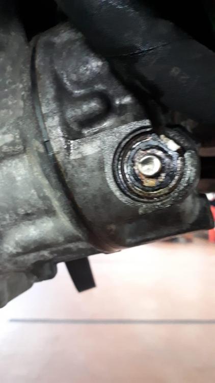

vezi mai intai surubul din capatul axului compresorului,. daca este ok, schimba electrovalva.
Am făcut o diagnoza si am atasat o poza

Nu, nu au legătură. Întra în blocurile de masura și vezi cuplul și voltajul, la electrovalva. Găsești valorile normale postate deja pe forum. Cel mai probabil acesta nu lucrează cum trebuie.
 cam asta e ce imi apare la masuratori
Modificat de getodacu
daca surubul din capatul axului este ok, schimba electrovalva.

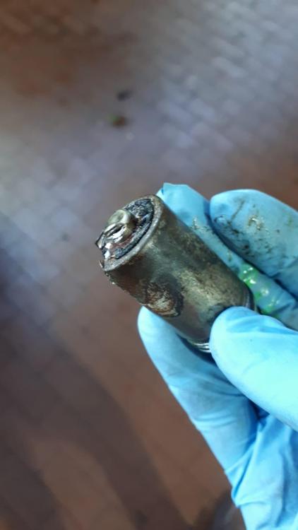

Update: Am rezolvat si eu problema, multumesc Florin si Al Bundy, am schimbat electrovalva, a iesit foarte greu, s-au chinuit baietii 3 ore, pana la urma au impins-o afara cu freon, au patat tot ce era in jur.
Acum am congelator in masina, sunt foarte multumit!

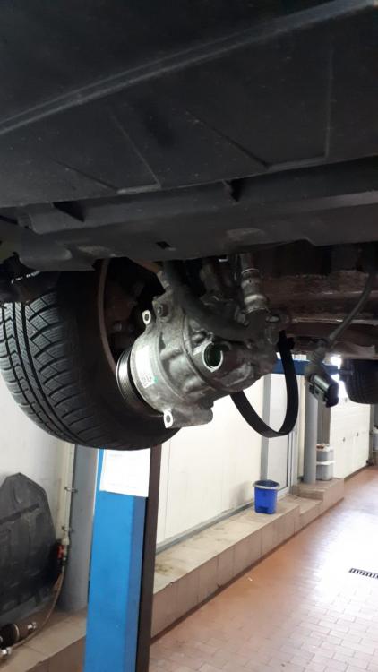

Va povestesc si eu ce am patit cu compresorul de AC .
 Am schimbat compresorul cu unul nou dupa diferite probleme cu cel vechi ,care nu mai vroia sa pornesca si sa faca presiune  (am schimbat chiar si electrovalva crezand ca ea este problema ) .
Dupa ce am schimbat compresorul si robotul de incarcare a facut tot ce trebuia automat (golire,  vacuum , umplere cu freon si ulei a sistemului ) surpriza : inghetau si tevile de la compresor pana la evoparatorul din habitaclu in aproximativ 20 de minute  ,dupa care fluxul de aer nu mai ajungea la nici o gura de ventilatie (picioare, parbriz , etc.  ) datorita faptului ca gheata pur si simplu obtura tot sistemul de ventilatie  .
Rezolvarea a fost sa repetam cu robotul pe manual de 2 ori procedura de golire si ulterior o procedura de umplere care a avut ca rezultat o functionare normala a sistemului fara gheata de data aceasta pe conducte . Pe tester temperatura evaporatorului oscila intre 04 grade si 8 grade  , iar cand aveam gheata temperatura evaporatorului era -10 grade  .
Specific ca nu am avut nici o eroare pe tester la sistemul AC , doar simptomul prezentat mai sus cu gheata .

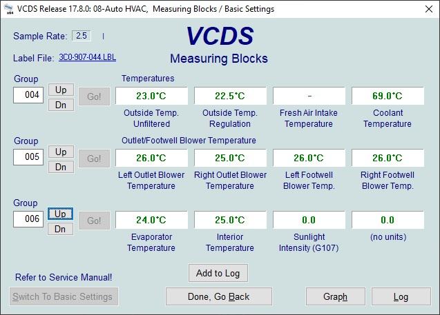

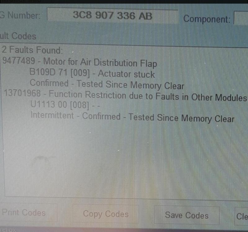

Am schimbat motorasele V158 si V 71 , nu mai am eroare pe 158 dar pe  71 persista desi am pus 4 motorase de proba  din care unul nou de la Valeo . Cel care era acolo  v71 , mergea rau / ziceai ca e posedat. A disarut si acea cloncaneala , e liniste acum .Am dat drumul la clima pe automat , motorul la relanti  17 grade .Aerul rece a venit dupa 10 min. dar nu s-a mai oprit . Urmeaza sa ma duc sa verific electrovalva ce presiuni are pe rece si cald si surubul.Eu tot ma gandesc ca un senzot de temperatura citeste eronat. Am facut poze in blocul de masuratori insa nu stiu sa asociez valorile daca ceva nu mergge corect , Multumesc mult !
