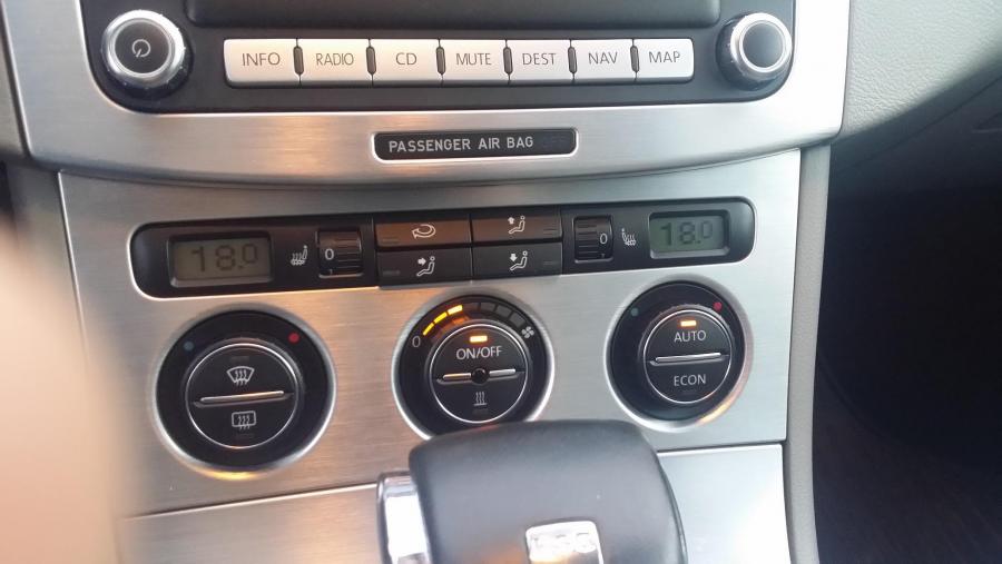

Salutare colegi, am achizitionat pe timpul iernii un Passat B6 la care nu m-a dus capul sa verific daca functioneaza AC-ul. Pe partea de caldura e ok, insa pe partea de aer rece sunt ceva probleme. Incep prin a spune ca la inceput masina avea modul de clima cu buton ECON, insa era in stare deplorabila si l-am inlocuit cu un modul care are A/C in loc de ECON.
Prima problema ar fi ca gurile de ventilatie centrale nu functioneaza sub nicio forma; sunt in pozitia deschis, se aude un usor clinchet in spate, insa prin ele nu trece nici aer cald, nici rece.
A doua problema ar fi ca indiferent la cat setez temperatura (chiar si pe LOW), mi se pare ca nu face fata. Vine un aer semi-rece, insa nu suficient de rece ca la modelele detinute anterior.

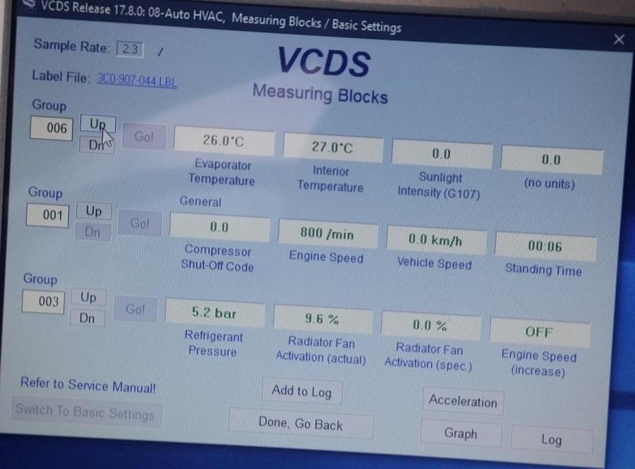

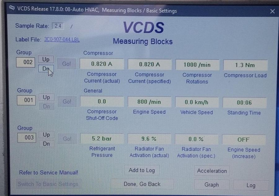

Ar trebui sa incepi cu o diagnoza!
MAi intai de toate, fa o diagnoza cu VCDS.
  On 20.03.2019 at 14:33, Elghost a scris:
Expand
Din pacate, daca era iarna nu se putea testa instalatia de AC, decat cu o diagnoza. Altfel, nu porneste compresorul/nu lucreaza electrovalva, daca sunt sub 6 grade afara - deci, merge doar ca ventilatie.
Nu trebuie sa incepi prin eliminare - si o testare completa cu VCDS, verificare valori in blocurile de masura - temperaturi senzori, valori servomotoare, cuplu, etc - o sa releve defectul

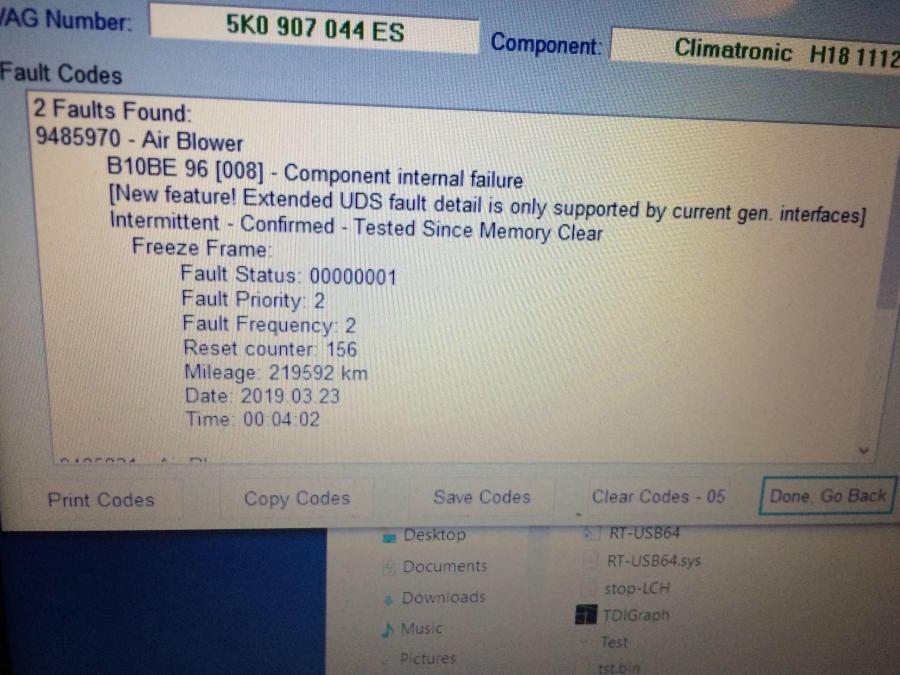

Salutare , am o problema cu ventilatorul de habitaclu cred ca din vina mea, am curatat ventilatorul acum cateva zile cu W40 si l-am uns cu vaselina electromotorul dupa care a functionat normal iar ieri cand sa dau drumu la clima am observat ca nu mai baga deloc aer  , cand pornesc clima acesta se invarte o scurta perioada dupa care se opreste si nici aerul conditionat nu merge , ar putea fi oare rezistorul , modulul sau electromotorul ? Multumesc
Ventilatorul.
