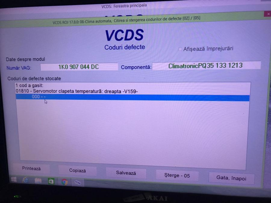

Salut, La vw caddy 2k dublu climatromic
Nu mi mai baga deloc caldura in nici o zona sus-jos dr-stg
Mi s a spart un furtun de apa de la webasto si am pierdut in mers antigelul , l am inlocuit si am pus antigel , temperatura la motor a crescut dar nu mai baga cald...
Ce poate fii?
Pana sa se sparga furtunul a functionat normal cald -rece chiar si cu eroarea cu eroarea asta de clapeta.
Acum nu mai baga cald deloc

eroarea e de la servomotor dreapta...deci trebuia sa ai caldura pe stanga
verifica temperaturile afisate de senzori, servomotoarele daca lucreaza ok, temperatura calculata, etc

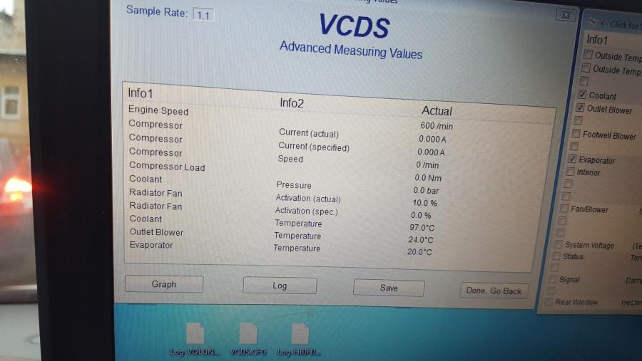

Ma confrunt cu o problema in legatura cu AC-ul care a cedat brusc desi in intalatie exista freon,electroventilatoarele nu pornesc.
Masina in discutie Seat Leon 2008 , motor 1.6 benzina....suspectez electrovalva.
in blocurile de masura apare asa:
Din ce se vede NU exista freon in instalatie.
