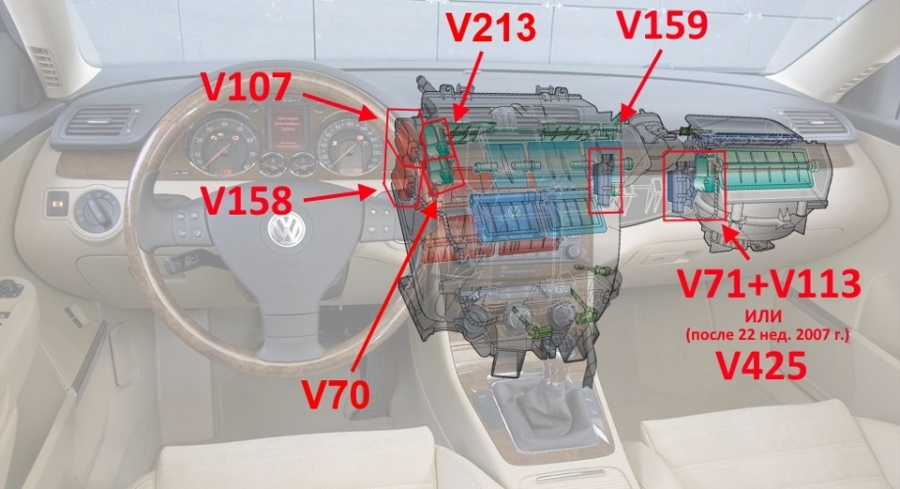

Salut.
Detin un passat b6 din 2006. Nu am climatronic, am climatic
De o vreme a inceput sa bage doar aer fierbinte maxim. Pe diagnoza apare:
"01271 - Positioning motor for temperature flap (V68)"
Am tot cautat pe internet dar nu am gasit unde este localizat acest motoras la modelul meu de clima. Toate informatiile care le gasesc sunt de la alte tipuri de masini sau de la passat uri care au climatronic.
A mai avut cineva problema asta? Este cumva in locul la v159 ?
LA v 158, cel din stanga.
image.thumb.png.422221a7860faadf9af9f71fe9fae939.pngCred ca s-a mai postat. Uite cum arata.

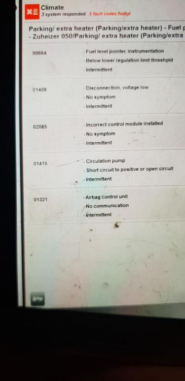

salut!!
am si eu o mica problema cu căldură.. pe partea stângă baga "cât de cât " caldura pe partea dreaptă baga rece,din cate am inteles poate fi caloriferul..am fost si am făcut o diagnoza si am primit astea
ce poate fi?
fa o diagnoza cu VCDS si vezi si temperaturile.
oky!! o sa merg zilele astea sa o pun si pe un VCDS
din cate am inteles ar putea fi pompa de webasto ?
