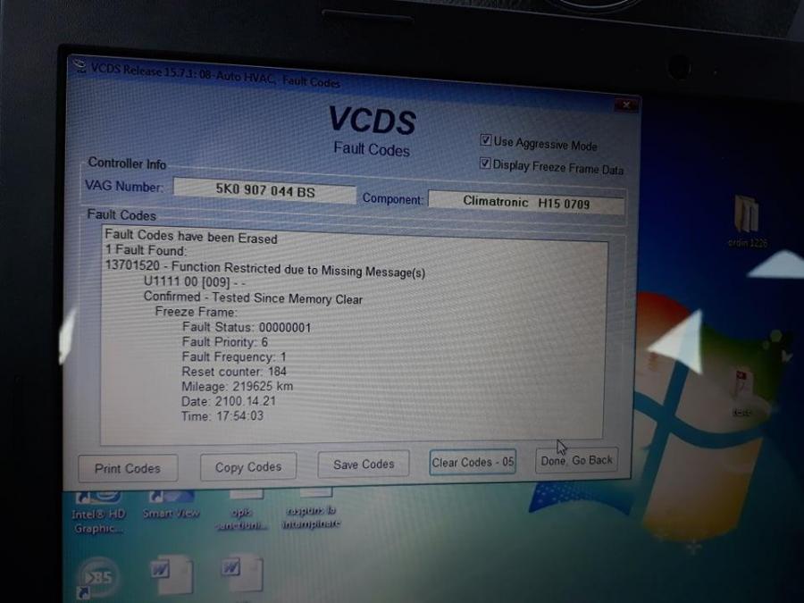

Salutare ! Intrucat a inceput sa vina frigu si am inceput sa folosesc caldura, am observat la passatul meu, cbab 2010, faptul ca, in partea dreapta nu baga caldura, sau cel putin nu e asa cald ca si in partea stanga. Am mai observat faptul ca, pe grila din mijloc, de langa geamul de la pasager, cand dau rece sufla tare, cand dau cald sufla mai incet. Am verificat cu vcds, si nu mi`-a aparut nici o eroare, pana nu am tot butonat eu pe acolo, iar la un moment dat a inceput sa imi apara eroare din poza.
Cu eroarea am rezolvat, modificasem eu ceva la usa, doar problema cu incalzirea a ramas.

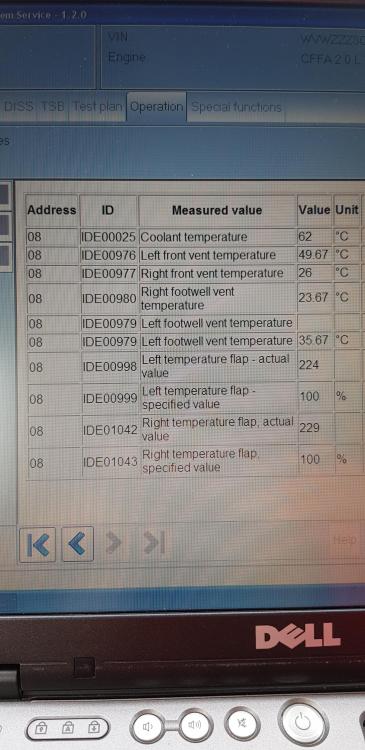

Buna ziua. Am o problema cu masina din semnatura, nu baga caldura pe partea dreapta. Pe Climatromic nu am niciun fel de eroare. Caloriferul de caldura nu pare sa fie infundat(am ajuns la conductele care intra in el, iar tevile tur-retur sunt fierbinti amandoua :D ). O sa atasez cateva poze cu blocurile de masurare facute pe climatronic la temperaturi diferite(imi cer scuze pentru calitatea pozelor, dar nu stiu sa salvez un log in ODIS). Poate cineva de pe forum care stie sa interpreteze acele valori ma poate indruma spre solutionarea problemei. Va multumesc anticipat!
Measured values.1.docx
Measured values.2.docx
Modificat de ghidurea
Din pacate nu pot urca mai multe poze, asa ca o sa fac o completare : La76 grade Ceslius Coolant Temp, valoarea Right front vent temp este 31.33 grade, iar la 79 Celsius Coolant temp valoarea Right front temp este de 29 grade Celsius.
Chiar dacă țevile tur retur se încălzesc acel calorifer poate fi parțial înfundat... Circuitul se realizează doar pe o parte din el. Cel mai probabil asta e problema...
Dacă servomotoarele lucrează, senzorii ok... Atunci înlocuiește caloriferul
Eu am curățat caloriferul la un vw vechi,țevile erau calde dar nu mergea caldura,după curățare a funcționat foarte bine.
