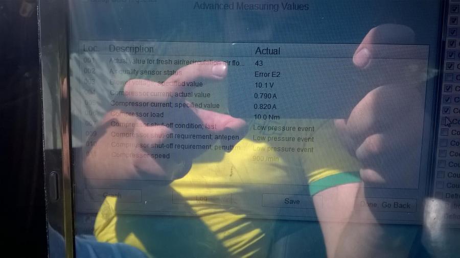

vezi ca ai in blocurile de masura, valoarea cuplului si votajul - posteaza ce ai gasit acolo
no, cam greu sa vedem unde ai gresit, daca nu postezi exact modificarile facute....

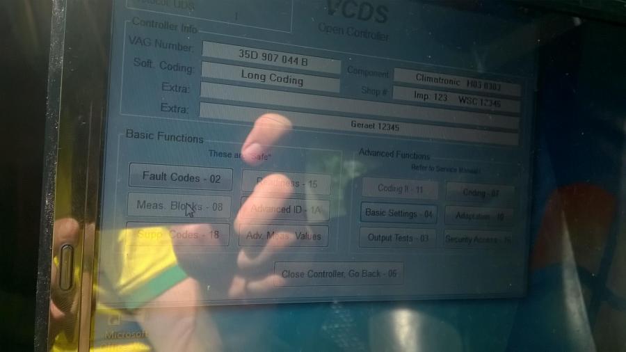

Nu ma lasa sa intru in measuring block...am dat la advanced acolo si am incercat sa masor ceva...nu stiu daca e ce trebuie...
sau e codata necorespunzator?

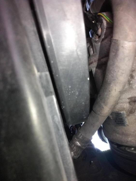

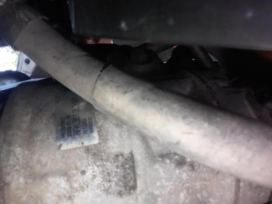

la o prima scanare am gasit eroarea 00898 - open circuit short to plus. Am verificat firele si am vazut ca electrovalva a fost modificata, mai exact mufa de pe masina taiata si legate fire direct pe electrovalva. firul de pe electrovalva s-a rupt....
Acum vreau sa schimb lectrovalva dar nu stiu ce electrovalva sa iau. Pe compresor nu am gasit un cod original vw ci doar ce se vede in poza de mai jos.
Va rog sa ma ajutati cu un sfat pentru electrovalva compatibila cu ce este in imagine.
cdd.thumb.jpg.3563e6b2800212e51b54a2d1fbf481d3.jpgcd.thumb.jpg.0b11d67bc300e01830a1daaf3e41fbb7.jpg
COD HELLA 8FK 351 316-141 (Copresor)
Modificat de BogdanLitoiu
In wekend am schimbat valva si am refacut mufa care nu mai exista. Totul a revenit la normal.

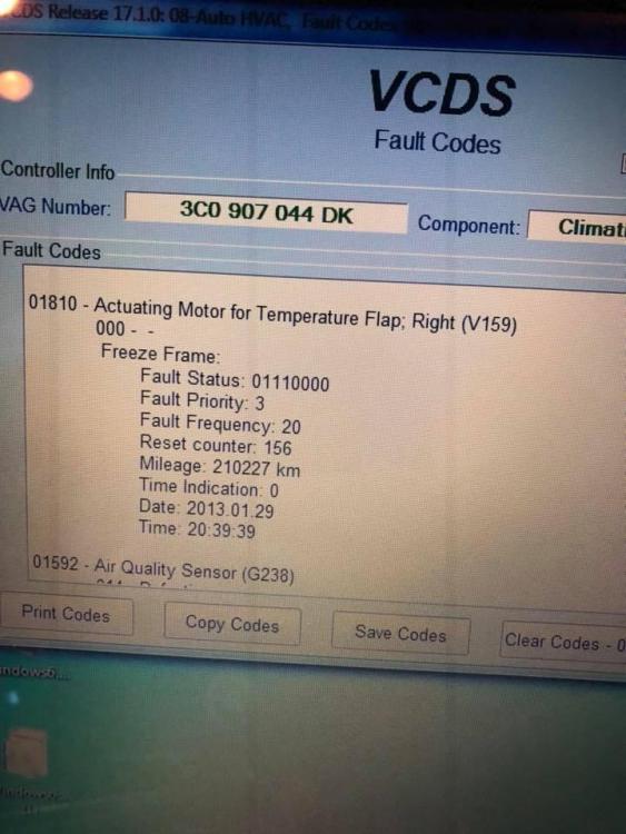

Salut am un passat b6 iarna trecuta am schimbat caloriferul din bord pentru ca nu baga caldura pe dreapta (partea de jos a caloriferului era infundata) dupa ce l-am schimbat mergea totul ok acum de cand s-a racorit aceeasi problema cald pe stanga rece pe dreapta(dar cateodata baga si pe dreapta cald) nu cred ca ar mai fi caloriferul de vina. Am dat torpedoul jos iar cand opresc clima V159 (acesta cred ca este) se misca aiurea o sa pun si o filmare
Salut ,am avut si eu aceeasi problema si am demontat motorasul,am curatat banda de contact de la potentiometrul verde cu spray si cu grafit si merge ca nou
sa fie aceasta cauza de nu mai baga cald ?
Modificat de felix_ro1
DA, ai ambele motorase cu probleme, se inlocuiesc. Bune sunt cele de la VALEO.
Sau cureti potentiometrele alea verzi si merg ca noi

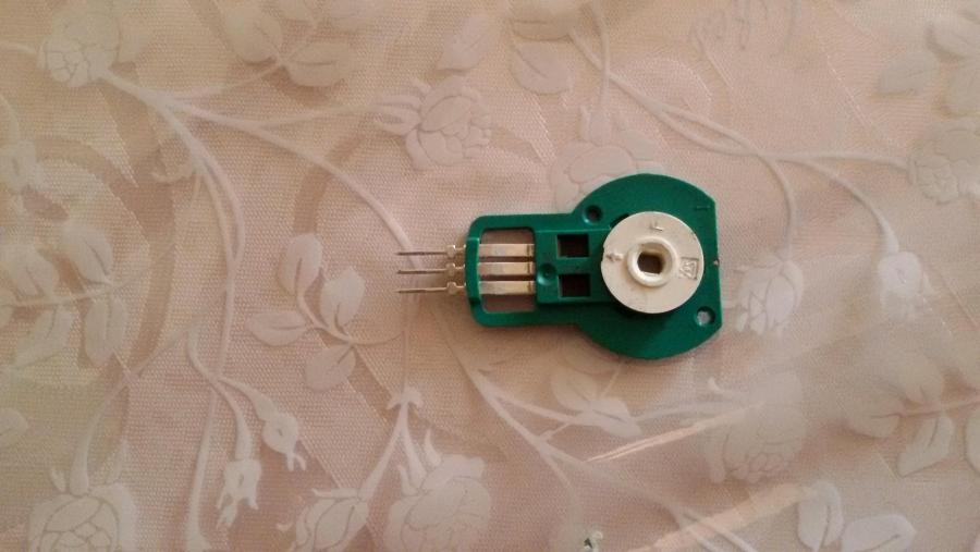

Stie cineva unde pot cumpara piesa din imagine.
Asta ii piesa care provoaca erori la motorasele de la clima
Nu găsești separat, asa ceva. O desfaci, cureți și te rogi sa funcționeze.
Altfel, recomand înlocuirea servomotor ului.

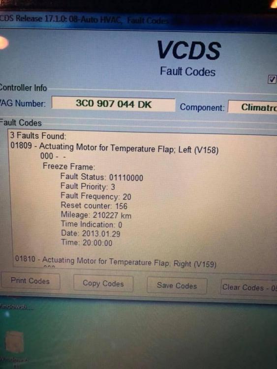

Revin și eu cu problema mea la motorasul v158, din cauza serviciului nu am avut timp sa ma ocup de el, iar intr o zi M am hotărât sa desfac plasticele de sub volan ca sa văd fizic motorasul: desfac plasticele, localizez motorasul, mișc puțin de mufa, tot aer rece a băgat(temperatura fiind pe high), dau doua-trei capace in carcasa de la motoras și își revine(Baga iar caldura)...ieri când am vrut sa dau temperatura pe high am sesizat iar problema( aer rece pe stanga, aer cald pe dreapta). Sa încerc sa curat motorasul? Țin sa precizez ca nu as vrea sa rup a 3a clema deoarece ma gândesc ca o sa se audă zgomot in mers. Aștept niște sfaturi, mulțumesc frumos!
Aceiași problemă am și eu : căldură pe dreapta și sus pe toate părțile iar la picioare  pe partea stângă rece și în față și în spate. Ce o fi?
Posibil servomotor cald rece defect
schimba motorasul.
a 3-a clema o rupi de la cel vechi, nu si de la cel nou.
Eu am motorasul v158 defect, apare și pe vcds eroarea!
eu am rezolvat problema vervomotoraselor prin inlocuirea lor, Al Bundy  a rezolvat problema intrun mod profesionist. multumesc Al Bundy.
