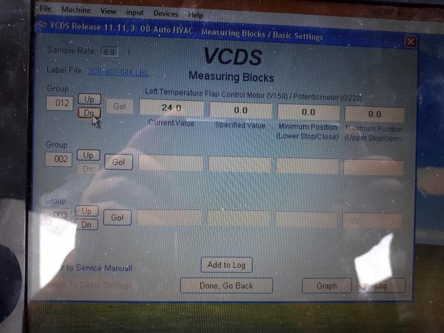

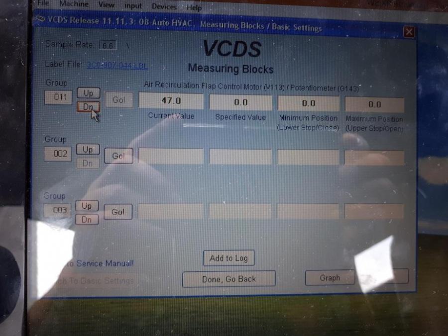

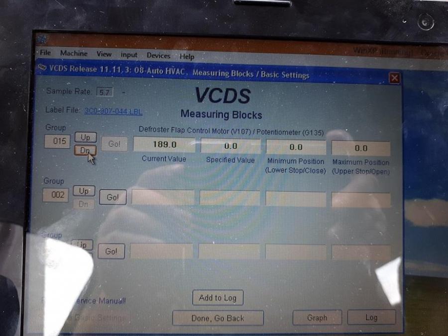

Am și eu o problema cu aerul rece dar și cu căldura, nici nu mai știu exact simptomele.
Când este cald afară aerul condiționat se oprește după vreo 10 secunde de funcționare, când este răcoare merge dar doar pe geamuri, picioare și față. Când apăs recircularea se aud doar ventilatoarele și nu mai scoate aer deloc.
Pe tester am probleme cu V107 (dezghetare), V113 (recirculare), V158 (clapetă stanga)
Am pus motorase noi VALEO dar nici o schimbare (și cele vechi erau ok). Am împrumutat un panou de climă pentru a proba și compotamentul este același.
Pare să fie un senzor căci se comportă diferit în funcție de temperatura exterioară.
Pe VCDS am facut test la motorașele astea cu probleme care închid clapetele și la cele defecte am valori doar în prima căsuță.
Aveți idee ce aș mai putea proba? Sau știți pe cineva prin Iași pasionat de chestiile astea?
Mulțumesc.
PS: Precizez că freonul este în regulă, instalația nu pierde pe nicăieri, deci rămâne partea electrică.
Modificat de lcatalin
Informații noi
Am făcut câteva printscreen-uri la parametrii servomotorașelor in VCDS poate ajută:
Motorasele sunt cu probleme,
Posibil dar este ciudat. Se strica 3 motorase, le inlociuesc cu altele noi si problema nu se rezolva. Cam mare probabilitatea ca sa fie toate stricate.
